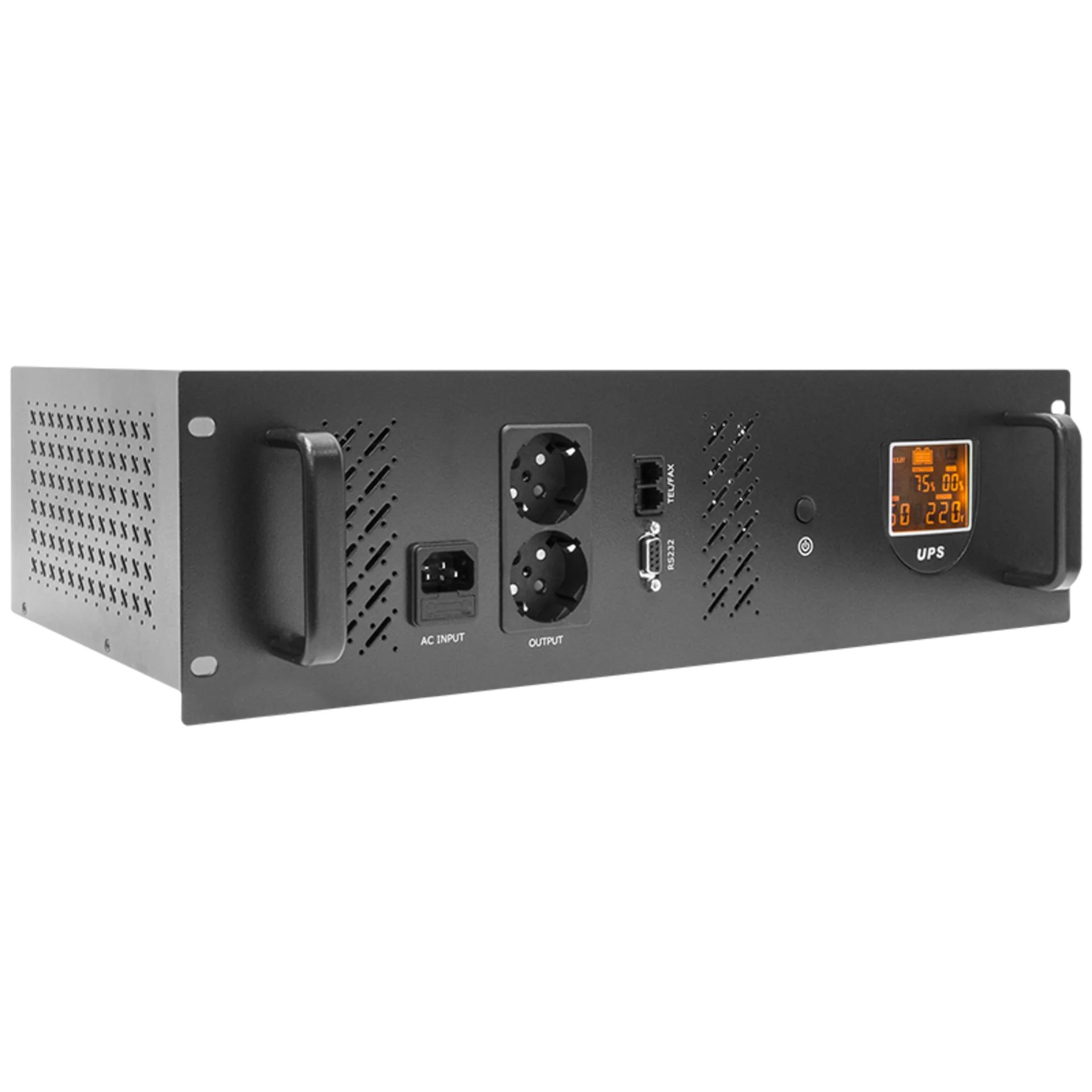

Линейно-интерактивные источники бесперебойного питания ИБП (UPS) SNR предназначены для защиты персональных компьютеров, рабочих станций, а также серверов, оснащенных импульсными блоками питания. Благодаря встроенной батарее ИБП способен работать даже при полном пропадании электроснабжения, что позволяет пользователю сохранить данные и корректно завершить работу операционной системы.
Источники бесперебойного питания SNR-UPS-LIRM имеют встроенный автотрансформатор. Автотрансформатор регулирует выходное напряжение при изменении напряжения сети - при чрезмерном повышении напряжения сети автотрансформатор понижает выходное напряжения до приемлемого уровня, при чрезмерном понижении - повышает его. Автотрансформатор обеспечивает заданный уровень выходного напряжения при колебаниях напряжения сети от номинального. широкий диапазон допустимых напряжений сети уменьшает число случаев перехода ИБП на батареи и значительно продлевает срок службы аккумуляторов.
Компактный размер и исполнение rackmount позволяют разместить ИБП SNR-UPS-LIRM в настенных шкафах глубиной 400мм.
Особенности:
  • Повышение и понижение напряжения AVR
  • Широкий диапазон автоматического регулирования входного напряжения
  • Цифровой микропроцессорный контроль
  • Индикация состояния основных режимов работы ИБП
  • Аппроксимированное синусоидальное выходное напряжение при работе от батареи
  • Функция «холодный старт»
  • Многофункциональный ЖК дисплей
  • Тепловая защита трансформатора
  • RS232 порт для мониторинга
  • Самодиагностика
  • Защита от перезарядки, глубокой разрядки
  • Защита от короткого замыкания и перегрузок
Комплект поставки:
  • Инструкция по эксплуатации
  • Интерфейсный кабель
  • Запасные предохранители
  • CD с программным обеспечением
Осцилограммы, снятые в различных режимах работы ИБП:
Режим работы от сети Режим работы от АКБ
При работе от аккумуляторных батарей форма выходного напряжения становится аппроксимированной и для измерения напряжения потребуется аналоговый вольтметр или мультиметр с функцией TRMS.
