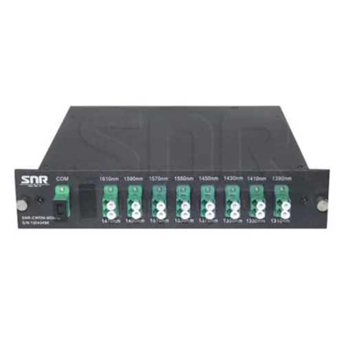

Пассивное устройство спектрального мультиплексирования-демультиплексирования для 4-х оптических каналов. Исполнение в виде 1/2U-слоте позволяет совместно с шасси SNR-MDM-CHASSIS более рационально использовать занимаемое пространство.
Основные особенности:
  • Оптические интерфейсы поддерживают все протоколы в диапазоне от 10Mb до 10G;
  • Низкая стоимость по сравнению с DWDM технологией;
  • Исполнение в виде 1/2U-слоте позволяет более рационально использовать занимаемое пространство;
  • Оптические порты TRx типа LC/APC, COM типа SC/APC;
  • Полностью пассивная система.

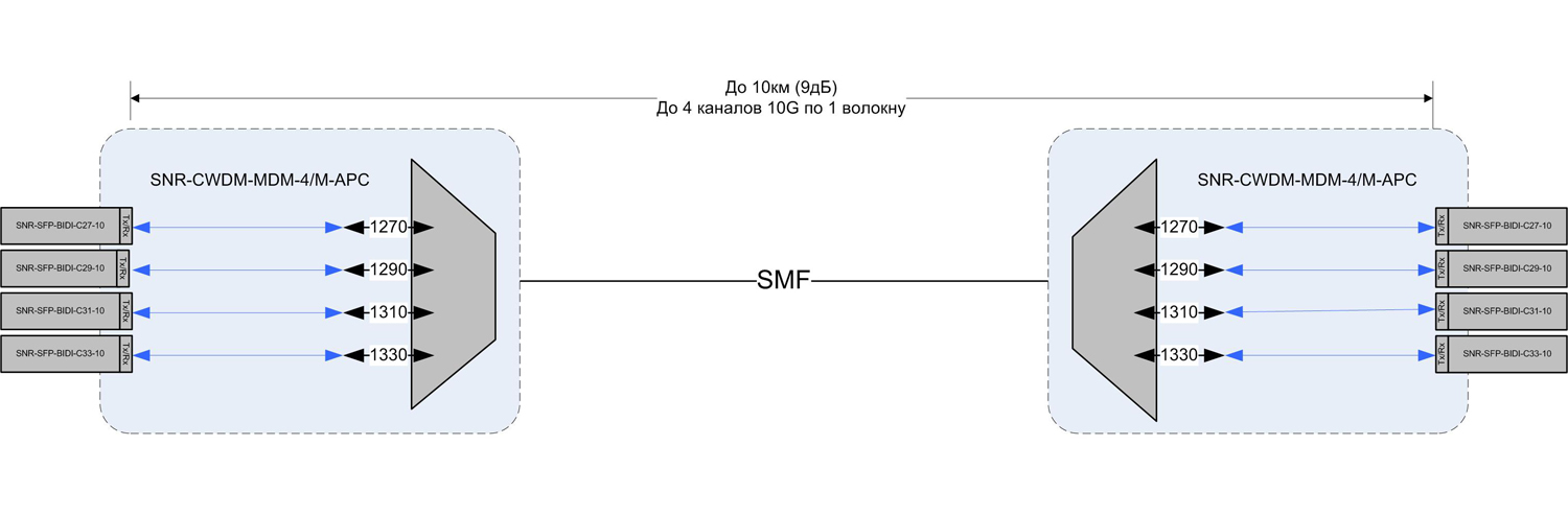

Схемы практического применения:
Технология уплотненияCWDM
Количество ОВ1
Количество каналов4
Несущая длина волны, нм1270, 1290, 1330, 1310
Тип исполнения1/2 слота
Вносимые потери (без учета коннекторов), dB1,6
Тип оптических коннекторовCOM: SC/APC, TRx: LC/APC
