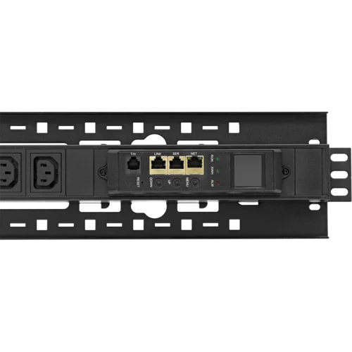

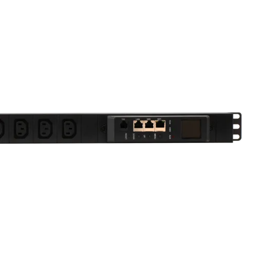

| Поддерживаемые протоколы | HTTP, Telnet, SNMP v1/v3, IPv4, SMTP, NTP, | HTTP, HTTPS, Telnet, SNMP v1/v2c/v3, IPv4, DHCP, SMTP, SMTPS, SNTP, Modbus RTU, | HTTP, HTTPS, Telnet, SNMP v1/v2c/v3, IPv4, DHCP, SMTP, SMTPS, SNTP, Modbus TRU, Radius, syslog, MAC |

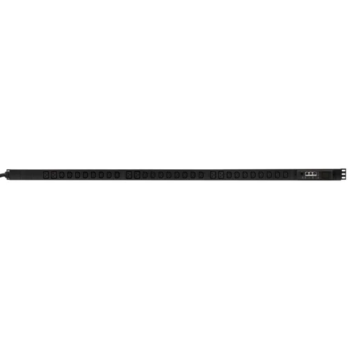

| Тип PDU | Интеллектуальные БРП А-типа с функцией общего мониторинга (input-metered) |
| Монтаж PDU | Вертикальный |
| Тип розеток | IEC 320 C19 16A IEC 320 C13 10A |
| Количество розеток | 6 24 |
| Длина шнура, м | 1,8 |

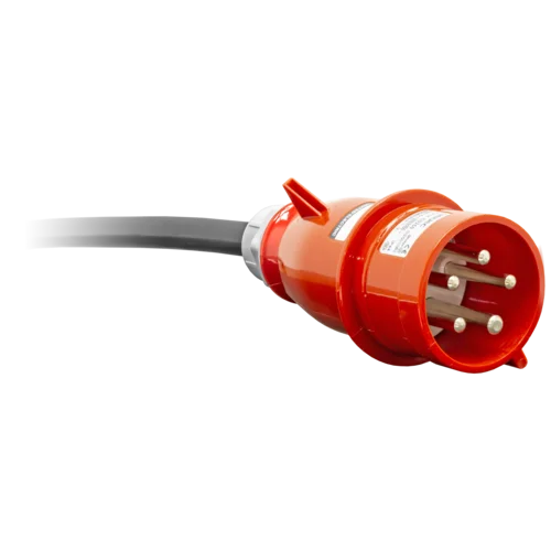

| Тип входной вилки | IEC60309 32A (3P+N+PE) |
| Температура эксплуатации, °C | от -10 до 45 |
| Температура хранения, без конденсации, °С | от -20 до 45 |
| Габаритные размеры (ВхШхГ), мм | 1544х50х44,4 |
| Масса нетто, не более, кг | 4.5 |
