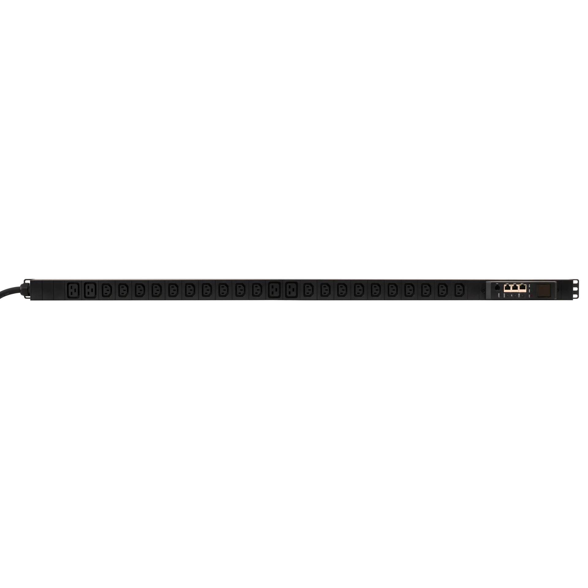

Блок розеток с функцией измерения серия BASIC, 20xC13, 4xC19, вход IEC60309 32A (2P+PE)
Tesla Power
Блок распределения питания (БРП) для монтажа вертикально - это контролируемое с помощью веб-интерфейса и/или протокола SNMP устройство распределения электропитания в телекоммуникационных стойках, серверных помещениях и центрах обработки данных (ЦОД), обеспечивающее надежное электропитание и управление энергопотреблением.

Тип PDUИнтеллектуальные БРП А-типа с функцией общего мониторинга (input-metered)
Монтаж PDUВертикальный
Тип розетокIEC 320 C19 16A
IEC 320 C13 10A
Количество розеток20
4
Длина шнура, м1,8
Тип входной вилкиIEC60309 32A (2P+PE)
Температура эксплуатации, °Cот -10 до 45
Температура хранения, без конденсации, °Сот -20 до 45
Габаритные размеры (ВхШхГ), мм1226x44.4x44.4
Масса нетто, не более, кг4.5
Характеристики напряжений и токов
Фаза, вход1
Номинальное напряжение на входе, В230
Частота переменного тока на входе, Гц50/60
Максимальный ток нагрузки32 A
