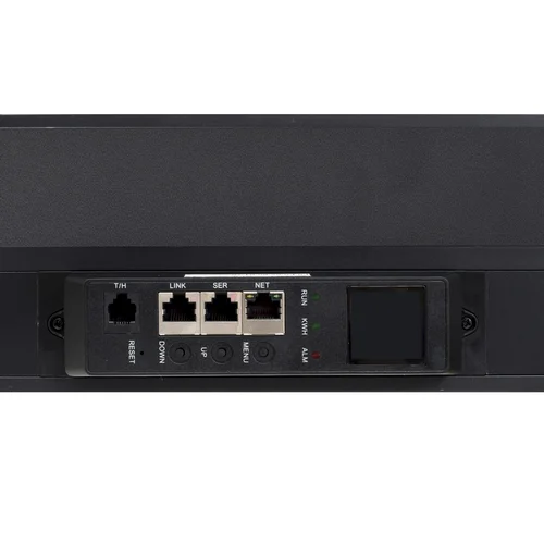

Горячая замена модуля контроллера NMC
Горячая замена выходных модулей
Порт расширения функций

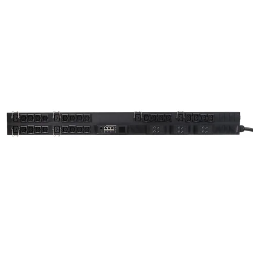

Тип PDUИнтеллектуальные БРП А-типа с функцией общего мониторинга (input-metered)
Монтаж PDUВертикальный
Тип розетокIEC 320 C13 10А с фиксаторами
IEC 320 C19 16А с фиксаторами
Количество розеток6
24

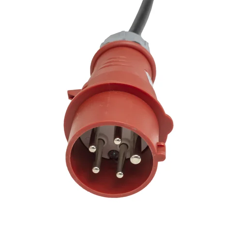

Тип входной вилкиIEC60309 32A (3P+N+PE)
