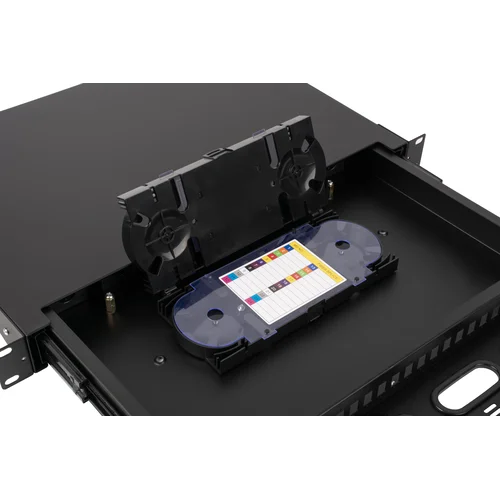

Стоечный оптический кросс используется для коммутации, распределения оптоволоконных кабелей связи и защиты мест сварки от повреждений. Кросс устанавливается в телекоммуникационный шкаф или стойку.

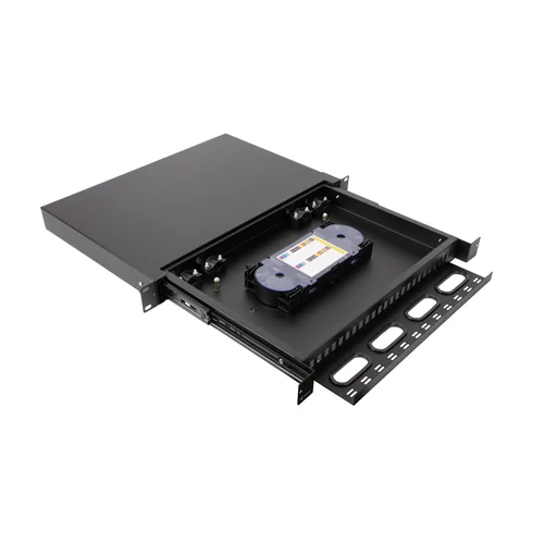

Оптический кросс SNR-ODF-24RPD-BK имеет выдвижной механизм открытия, который существенно упрощает процесс его обслуживания и при этом не требует демонтажа кросса из шкафа или стойки.

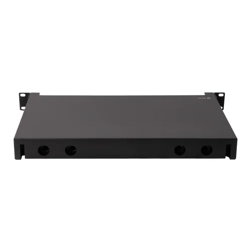

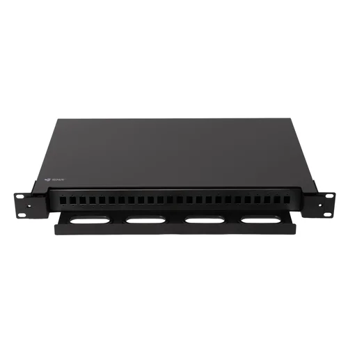

Корпус кросса выполнен из холоднокатаной стали толщиной 1,2 мм. На задней стенке корпуса расположены четыре кабельных ввода диаметром до 16 мм и соответственно четыре узла для крепления кабеля, в комплект входят резиновые заглушки для защиты от пыли и влаги. На лицевой стороне установлена металлическая адаптерная планка, позволяющая установить до 24 адаптеров SC или LC Duplex, так же в комплект поставки входят 2 сменные планки для установки SC Duplex, LC Quadro, FC, ST адаптеров.
Внутри кросса установлена сплайс-кассета, которая состоит из нижнего и верхнего уровня на каждом из которых можно разместить до 12 гильз КДЗС.

  • выдвижной механизм, облегчающий укладку кабелей;
  • наличие в комплектации дополнительных адаптерных планок, для SC/LC и для FC/ST адаптеров;
  • выдвижная панель кросса фиксируется на двух винтах;
  • ввод кабелей через заднюю стенку;
  • наличие фронтальной полки с отверстиями для фиксации патчкордов;

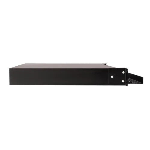

Габаритные размеры,мм485x320x44
ВЕС, КГ3,88

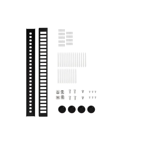

Комплект поставкиОптический кросс - 1 шт
Адаптерная планка FC/ST -1 шт
Адаптреная планка SC /LC Duplex - 1 шт
Адаптреная планка SC Duplex/LC Quadro - 1 шт
Гильзы КДЗС - 24 шт
Сплайс-кассета - 2 шт
Крышка для сплайс-кассеты - 1 шт
Винты для крепления адаптеров - 48 шт
Винты для крепления выдвижной панели - 2 шт
Крепежный комплект - 1 шт
Заглушки для кабельного ввода - 4 шт
