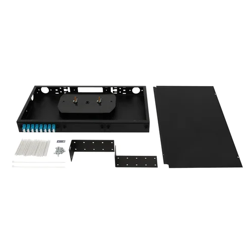

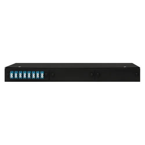

Стоечный оптический кросс 1U, 16 оптических портов LC, черный (комплект с розетками), возможность расширения до 48 портов. Кросс поставляется в предсобранном виде.
Кросс оптический 19" (ШКОС) укомплектованный на 16 LC портов, черный (комплект с розетками)
1 629
Стоечный оптический кросс используется для коммутации, распределения оптоволоконных кабелей связи и защиты мест сварки от повреждений. Кроссы устанавливается в телекоммуникационный шкаф или стойку.
Конструктивно представляет собой металлическую коробку с кронштейнами, имеющую на задней части кабельные вводы, а на передней отверстия под съемные планки (позволяющие изменять тип оптических розеток и емкость кросса), со сплайс-кассетами для размещения термосадочных гильз (КДЗС).
Кросс SNR-ODF-24R-16LC-BK имеет кабельные вводы, что позволяет легко производить монтаж кабеля. Конструкция предусматривает фиксацию вводимого кабеля по оболочке с помощью пластиковых хомутов на Т-образном лепестке, а так же фиксировать силовой элемент с помощью металлической площадки.
Особенности кросса:​
  • кросс комплектуется оптическими розетками типа LC;
  • корпус кросса выполнен из стали и имеет антикоррозийное порошковое покрытие;
  • емкость кросса позволяет установить 1-2 сплайс-кассеты.
Тип монтажа кроссаСтоечный
Высота, U1
Материал:Сталь (1,0 мм)
ЦветЧерный
Количество оптических портов16
Тип устанавливаемых адаптеровLC
Количество кабельных вводов5
Количество адаптерных планок1
Степень защитыIP20
Габаритные размеры,мм403x215x44
ВЕС, КГ2,7
