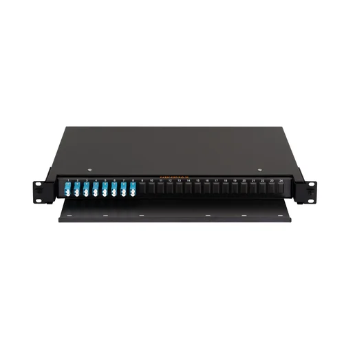

Оптические кроссы NMF-RP16LCUS2-TS-P1-1U-BK предназначены для монтажа в коммутационный шкаф или стойку 19". Корпуса кроссов выполнены из стали и надежно защищают волокна от внешних механических воздействий и попадания внутрь посторонних предметов.
Кроссы имеют 4 кабельных ввода на задней стенке и соответственно 4 узла для крепления кабеля. Особенностью данных кроссов является выдвижная конструкция, которая обеспечивает легкий доступ к содержимому кросса. Выдвижная секция имеет стандартное исполнение, это металлический лоток (с установленными на него компонентами) на телескопических направляющих. Для фиксации выдвижной секции предусмотрены пластиковые клипсы, ответная часть для которых расположена на корпусе кросса.
Так же имеется фронтальная полка, в случае необходимости полка может быть демонтирована. Дополнительно полка имеет перфорацию, которая при необходимости позволяет зафиксировать патч-корды при помощи стандартных стяжек. При установке данных кроссов в стек рекомендуется снимать полку через один кросс чтобы обеспечить удобный доступ к адаптерам на фронтальной части. Внутри кросса так же расположен органайзер в виде двух пластиковых полуколец для намотки и укладки запасов ОВ. Данные кроссы изготавливаются в черном цвете.
Тип монтажа кроссаСтоечный
Высота, U1
Материал:Сталь 1.2 мм
ЦветЧерный
Количество оптических портов16
Тип устанавливаемых адаптеровSC/LC Duplex
Количество кабельных вводов4
Степень защитыIP20
Температура эксплуатации, °Cот -10 до 60
Габаритные размеры,мм482x250x44
Комплект поставкиОптический кросс - 1 шт
Адаптер оптический, SM 9/125 LC/UPC - 8 шт
Шнур монтажный, SM 9/125 LC/UPC - LC/UPC, неразрезанный - 8 шт
Сплайс - кассета, до 24 КДЗС - 2 шт
Крышка для сплайс - кассеты - 1 шт
Термоусаживаемая гильза - 48 шт
Заглушки неиспользуемых портов - 16 шт
Комплект нейлоновых стяжек - 1шт
Винты для крепления адаптеров - 48 шт
