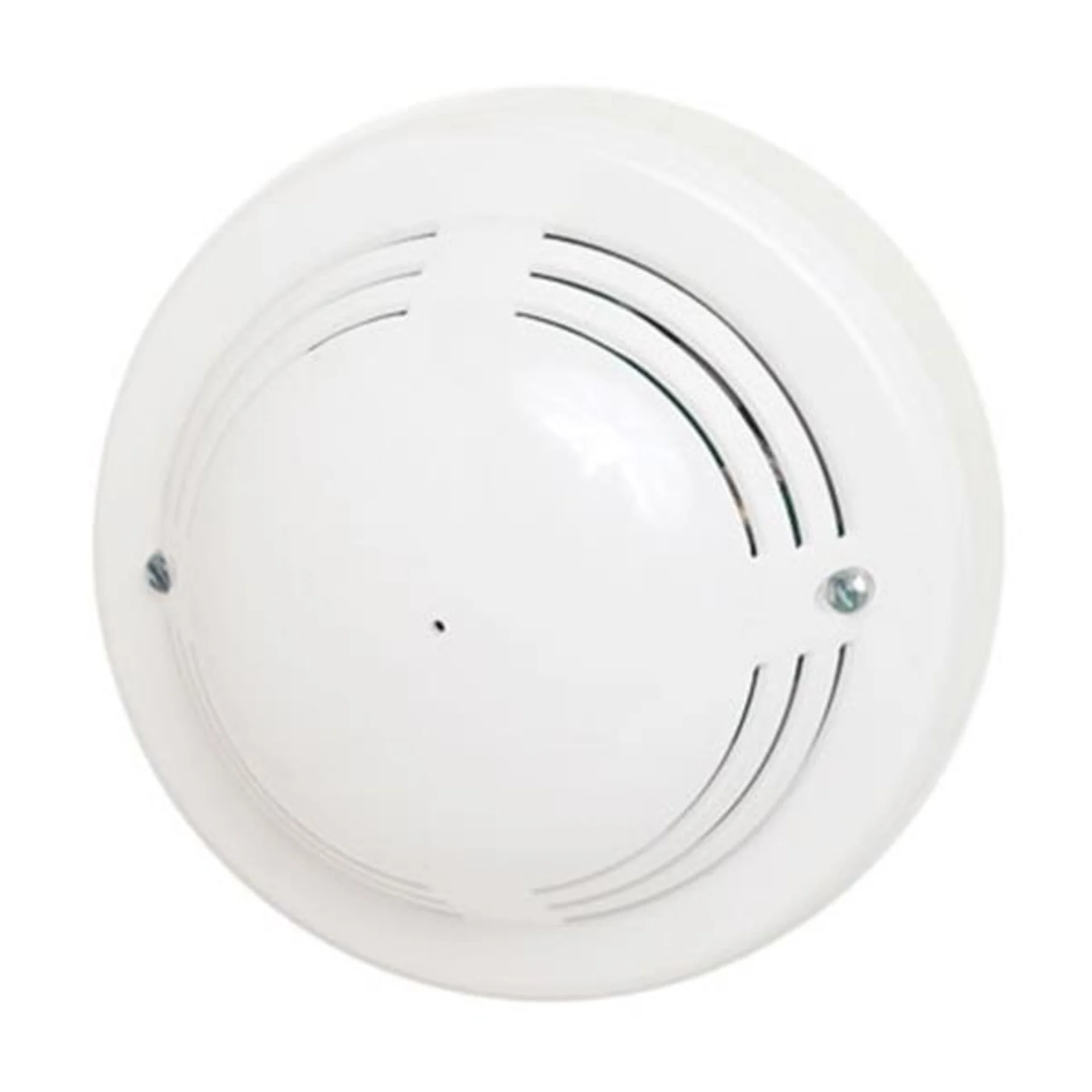

Извещатель газов Пропан, Бутан, Метан, порог 10% НВП, Uпит.=11…28 В, индикация, пластиковый корпус d100 мм, h=54 мм, IP20, -10…+50°С
Датчик газа ДГ-1-ПБМ-2
Полисервис
4 650
-52%
2 224
Отгрузим в ТК для доставки: 4 августа
Извещатель газовый ДГ-1-ПБМ-2 предназначен для обнаружения в воздухе опасной концентрации взрывоопасных газов (пропан, бутан, метан) и выдачи тревожного извещения. Порог срабатывания извещателя составляет 0,1 нижнего предела воспламеняемости (НПВ), что обеспечивает заблаговременное обнаружение опасной концентрации.
Применяется в помещениях, где есть вероятность скопления взрывоопасных газов.
Извещатели устанавливаются в местах возможного скопления газов на расстоянии 0,5 м от пола для пропана, бутана и 0,5 м от потолка для метана. В местах установки должна быть обеспечена циркуляция воздуха.
  • Порог срабатывания извещателя - 0,1 НПВ (0,2% для смеси пропана с бутаном)
  • Индикация режимов “Дежурный”, “Тревога” и “Неисправность”
  • Пластиковый корпус
  • Шлейф передачи извещения “Тревога”
  • Шлейф передачи извещения “Неисправность”
