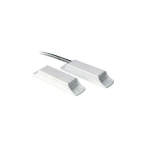

Извещатель охранный ИО 102-26 исп.00 предназначен для блокировки дверных и оконных проемов, др. строительных, конструктивных элементов зданий и сооружений на открывание или смещение, организаций устройств типа «ловушка» на любых объектах как производственных так и жилых; для поверхностного монтажа на металлические конструкции.
Технические характеристики:
  • Тип контактов: НЗ
  • Степень защиты:IP55
  • Диапазон рабочих температур, °С: -50…+50
  • Расстояние между магнитом и герконом, мм:
    • - при размыкании контактов, более 70
    • - при замыкании контактов, менее 25
  • Габаритные размеры, мм:
    • - корпус геркона: 130х30х20
    • - корпус магнита: 130х30х20
  • Максимально допустимые токи и напряжения:
    • - максимальное коммутируемое напряжение, В: 72
    • - максимальный коммутируемый ток, мА: 500
  • Масса, не более, кг: 0.25

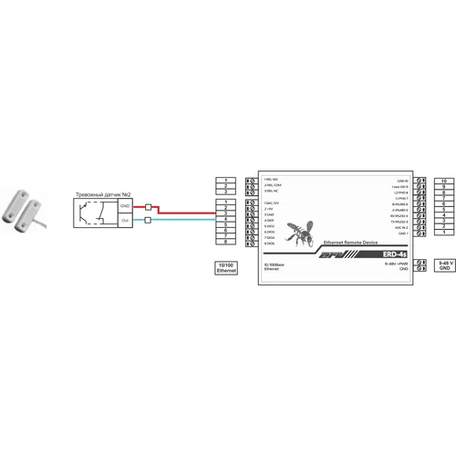

Подходит к устройствам серии SNR-ERD.
