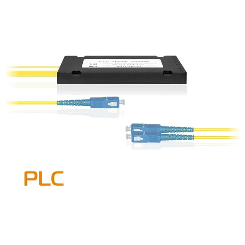

Планарный делитель на 2 отвода. В компактном пластиковом корпусе, 2.0мм оболочка.
Делитель оптический планарный SNR-PLC-1x2-SC/UPC
618,72
завтра, бесплатно
Применение новейших пленочных технологий в построении оптических устройств позволяет изготавливать малогабаритные изделия с отличными характеристиками. PLC оптические делители характеризуются широкой полосой рабочего диапазона, стабильными параметрами, высокой надежностью.
Внимание! Вы можете заказать планарные делители в безкорпусном исполнении с оконцовкой оптическими коннекторами SC/APC, SC/UPC или без неё.

Нам нужен оптический планарный делитель мощности в корпусе SNR SNR-PLC-1x2 с окончаниями на входе SC/UPC и выходах SC/UPC и LC/UPC , на оптическом кабеле в изоляции 3.0 мм и всеми выводами 1-1.5 м. Есть ли что то похожее или вы можете изготовить?
NAG
25.11.2025, 11:37
Добрый день! Вам должна подойти позиция с артикулом SNR-PLC-1x2-SC/UPC, длина отводом 1 метр.
