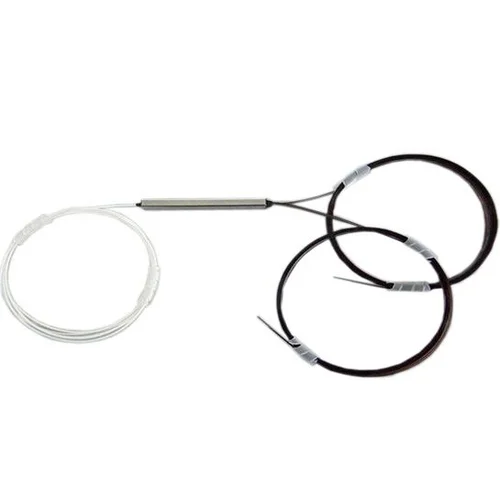

неоконцованные делители
Тип PLC делителя
1×2
1×4
1×8
1×16
1×32
1×64
2×2
2×4
2×8
2×16
2×32
Рабочий диапазон
1260-1650nm
Вносимые потери (dB)
4
7.4
10.5
13.7
16.7
21
4.2
7.8
11
14.2
17.5
Воспроизводимость (dB)*
0.4
0.6
0.8
1.2
1.8
0.6
1.2
1.5
1.8
Направленность (dB)
55
Возвратные потери (dB)
55
Зависимость вносимых потерь от изменения поляризации
Polarization Depend Loss (PDL)
0.2
0.2
0.3
0.3
0.3
0.4
0.2
0.2
0.3
0.3
0.3
Зависимость вносимых потерь от изменения длины волны
Wavelength Dependent Loss
0.5
Зависимость вносимых потерь от изменения температуры
Temperature Dependent Loss
0.5
Тип оптического волокна
Corning SMF-28e
Рабочая температура (С)
-40~85
Температура хранения (С)
-40~85

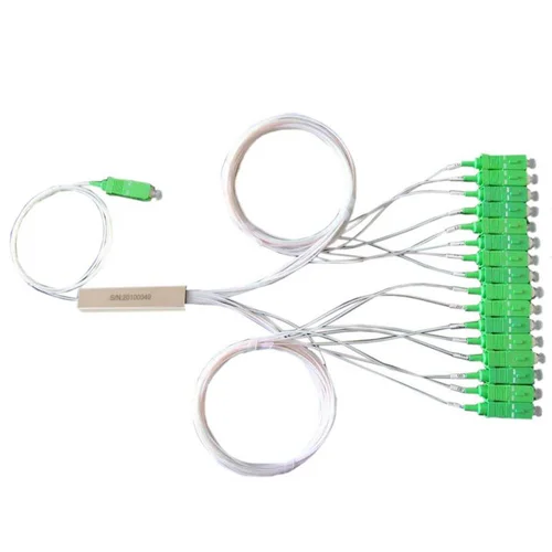

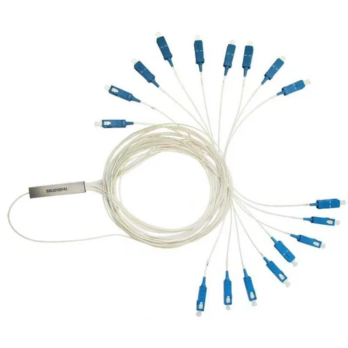

Безкорпусное исполнение
(L)
45
60
60
45
60
(W)
4
7
12
4
7
(H)
4
4
4
4
4

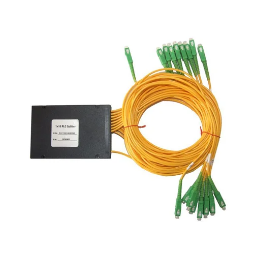

Пластиковый корпус
(L)
110
120
141
110
120
(W)
80
80
115
80
80
(H)
10
18
18
10
18

Планарные делители выполняются методами интегральной оптики. На кремниевой подложке химически осаждаются поочередно слои с материалами сердцевины и оболочки, после чего через маску вытравливается планарный волновод необходимой конфигурации, который также покрывается материалом отражающей оболочки. Так формируется планарный волновод с разветвлением (как правило, равномерным) оптической мощности 1:2. Устройства с большим количеством выходных портов формируются последовательным каскадированием делителей 1:2. В результате образуется практически оптическая микросхема, к которой присоединяются входные и выходные волокна.
В таких конструкциях легче добиться точности деления мощности, а их спектральные характеристики практически не изменяются в широком диапазоне 1260÷1680 нм. Однако из-за круговой несимметричности канала PLC достаточно чувствительны к поляризации излучения, а отражения в местах соединения планарных и волоконных световодов могут быть выше, чем в сварных конструкциях.
