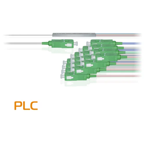

Планарный делитель на 32 отвода, оконцованный SC/APC. В бескорпусном исполнении, 0.9мм оболочка.
Делитель оптический планарный безкорпусный PLC-M-1x32-SC/APC
B-OptiX
Применение новейших пленочных технологий в построении оптических устройств позволяет изготавливать малогабаритные изделия с отличными характеристиками. PLC оптические делители характеризуются широкой полосой рабочего диапазона, стабильными параметрами, высокой надежностью.
Внимание! Вы можете заказать планарные делители в безкорпусном исполнении с оконцовкой оптическими коннекторами SC/APC, SC/UPC или без неё.
