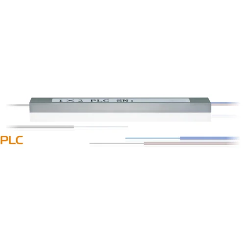

Планарный делитель на 2 отвода, неоконцованный. В компактном стальном корпусе, 0,9мм оболочка.
Делитель оптический планарный бескорпусный SNR-PLC-M-1x2
403,56 ₽
сегодня, бесплатно
Применение новейших пленочных технологий в построении оптических устройств позволяет изготавливать малогабаритные изделия с отличными характеристиками. PLC оптические делители характеризуются широкой полосой рабочего диапазона, стабильными параметрами, высокой надежностью.
Внимание! Вы можете заказать планарные делители в безкорпусном или корпусном исполнении с оконцовкой оптическими коннекторами SC/APC, SC/UPC или без неё.
