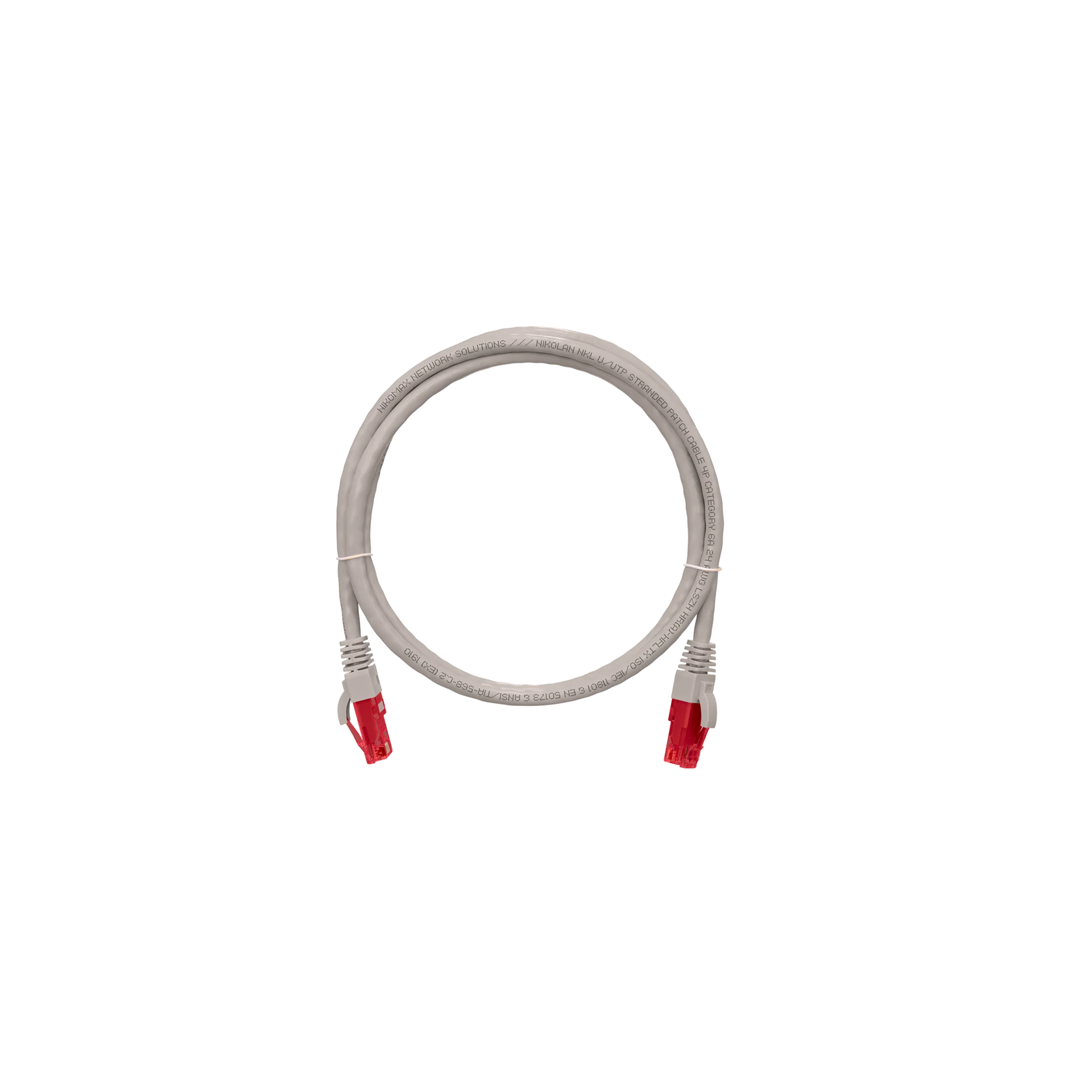

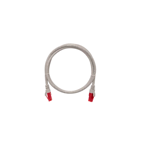

 Коммутационные шнуры (патч-корды) предназначены для соединения портов патч-панелей и активного сетевого оборудования между собой, а также для подключения компьютеров на рабочих местах к коммутационным розеткам. Патч-корды обеспечивают высокую надежность соединения, и позволяют, в случае необходимости, быстро произвести перекоммутацию.
    Коммутационные шнуры NMC-PC4UA55B-XXX-C-GY состоят из отрезка неэкранированного многожильного патч-кабеля, оконцованного разъемами типа RJ45/8P8C, соответствуют категории 6A (500МГц) и предназначены для использования в линиях связи со скоростью передачи данных 10 Гбит/с. Разводка кабеля в коммутационных шнурах произведена по стандарту T568B. Место крепления кабеля защищено заливным колпачком, что существенно увеличивает срок службы патч-корда. Колпачки снабжены защитой защелок коннекторов.
    Шнуры изготавливаются в оболочке серого цвета и длиной от 0,15 до 20 метров. Поставляются в индивидуальных полиэтиленовых пакетах, дополнительно объединенных в групповые упаковки по 10 штук.
