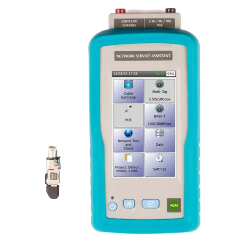

Network Service Assistant (NSA) первый тестер обладающий возможностями от самых простых (дешевых) до самых сложных (дорогих) приборов. Тестер NSA производит одностороннее тестирование медного кабеля на соответствие стандарту ANSI/TIA-1152-A категорий CAT3–CAT6A
Это не сертификация, поскольку тест односторонний, но достаточно полное измерение ключевых параметров кабеля, дающее представление о состоянии канала. При тестировании PoE, NSA поступает более корректно: помимо опроса коммутатора, прибор подключает к линии нагрузку и измеряет напряжение и мощность непосредственно на разъёме питаемого устройства. То, что показывает NSA – это не обещанная коммутатором, а фактическая измеренная мощность.
Тестер NSA способен проверить кабельную линию на соответствие высокопроизводительным стандартам Ethernet, включая 1 / 2,5 / 5 / 10GBASE-T.
Оценка отношения сигнал-шум (SNR) через количество ошибок в Ethernet-пакетах обеспечивает быстрый и объективный анализ производительности канала в условиях сетевой нагрузки. Функция автотестирования NSA — это самый простой способ убедиться, что кабельное соединение будет поддерживать желаемую скорость сети.
Основные особенности:
  • Тестирование медных линий до 6А категории;
  • Измерение параметров медных линий;
  • Рефлектометрия NEXT и возвратных потерь;
  • Тестирование однопарного Ethernet;
  • Тестирование многомодовых ВОЛС (в зависимости от комплекта);
  • Тестирование одномодовых ВОЛС (в зависимости от комплекта);
  • Тестирование РоЕ с проведением нагрузочных испытаний;
  • Квалификация Ethernet каналов 10/100 Мб, 1/2.5/5/10 Гб;
  • Оценка скорости Ethernet каналов 2.5/5/10 Гб с подключенной нагрузкой PoE;
  • Сетевые тесты: ping, подключение к IP, VLAN, обнаружение устройств в сегменте
  • WiFi диагностика;
  • ПО для обработки результатов измерений TestDataPro;
  • 2 года гарантия.

Спецификация
Общая
Габаритные размеры блока 200мм Х 105мм Х 50мм
Экран Цветной сенсорный TFT, диагональ 5 дюймов (127мм), разрешением 800х480
Условия эксплуатации
Рабочая температура -5⁰С…45⁰С
Температура хранения -30⁰С…60⁰С
- Примечание: Емкость батареи может значительно уменьшиться, если устройство хранится при экстремальных температурах в течение длительного периода времени.
Относительная влажность от 0% до 95% при отсутствии конденсата.
Интерфейс
Интерфейс USB USB type A (для обновления программного обеспечения и передачи результатов)
- Micro-USB type B (для соединения с ПК)
Порт RJ45 Для соединения и тестирования сети 10/100/1000 Мбит
Интерфейс тестового адаптера Поддерживает тестирование медных и оптоволоконных кабелей с использованием тестовых адаптеров.
Тестирование меди (NSA-K30, NSA-K31, NSA- K60, NSA- K61)
Поддерживаемые кабели 4-парный медный кабель с витой парой
- 1-парный медный кабель с витой парой
- Коаксиальный кабель
Схема соединений Функция Live Wiremap идентифицирует все возможные проводные соединения
Измерение сопротивления постоянному току Диапазон от 1 до 1000 Ом
- Измерение несимметрии по сопротивлению постоянному току между парами
Тестирование Ethernet Multi-Gigabit
Автотест и диагностика Оценка отношения сигнал/шум для 2.5/5/10 Гб/с
- Диагностика кабеля
- Автотест
- Определение POE
Тестирование сети Обнаружение сети Ethernet
- Пинг
- Трассировка
- Генератор трафика
- Wi-Fi: определение SSID(идентификатора сети) и мощности сигнала
Квалификация кабельной системы CAT3 - CAT6A (однонаправленное тестирование)
Автотест и диагностика Карта соединений
- Определение POE
Тестирование POE
- Обнаружение источника PoE для источников 802.3 af/at/bt
- Тестирование нагрузочной способности POE до 90 Вт
- Определение возможностей источника и пар POE
- Мониторинг при работе с постоянной нагрузкой (с использованием внешней нагрузки PoE)
Тестирование оптоволокна (NSA-K31, NSA- K61)
Поддерживаемые кабели Одномодовые оптические кабели
- Многомодовые оптические кабели
Оптический интерфейс Порт приёма/передачи: сменные FC/SC/ST/LC адаптеры
Визуальный детектор повреждений Длина волны 650нм
- Выходная мощность 0дБм
Сопротивление по постоянному току (для гибридного оптоволоконного кабеля) В диапазоне от 0 до 100 Ом
Измерение напряжения (для гибридного оптоволоконного кабеля) В диапазоне от 0 до 60 В
Тестирование многомода Длины волн 850нм, 1300нм
- Источник света: светодиодный источник света, совместимый с Encircled Flux
- Выходная мощность: типовая, -20дБм
Тестирование одномода Длины волн 1310нм, 1550нм
- Источник света: VCSEL лазер (вертикально излучающий лазер)
- Выходная мощность: типовая, -3дБм
Возможность оформления сертификата поверкиНет
