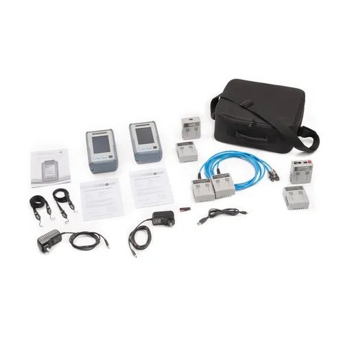

Комплект поставки
Комплект поставкиTestPro CV100 - 2 шт;
Сертификат о калибровке TestPro - 2 шт;
Канальный адаптер AD-CAT8.1-CH - 2 шт;
Адаптер постоянной линии AD-CAT6A-PL - 2 шт;
Адаптер PoE и верификации 1/2.5/5/10Gb AD-NET-CABLE - 2 шт;
Плечевой ремень - 2 шт;
Инструкция по началу работы с прибором - 1 шт;
Кабель USB - 1 шт;
USB накопитель с ПО TestDataPro - 1 шт;
Блок питания 220В / ЗУ - 2 шт;
Кейс для переноски - 1 шт.
