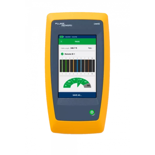

Прибор LinkIQ™ предназначен для тестирования кабельных сегментов и проверки сетевых устройств, создан для специалистов, которым в ходе работы необходимо проверять параметры передачи кабельных сегментов и состояние сетевых устройств. LIQ-100 позволяет проверять пропускную способность кабелей (до 10 Гбит/с) с помощью частотных измерений и предоставляет информацию о расстоянии до места повреждения вместе с картой соединений тестируемого кабеля. LinkIQ™ также производит диагностику ближайшего коммутатора, чтобы определить ключевые проблемы сети и проверить конфигурацию коммутатора, устраняя необходимость использования другого устройства. Дополнительные функции включают аналоговую и цифровую тональную сигнализацию, запуск мигания светодиода на порту коммутатора, аутентификацию 802.1x, функцию поиска удаленного офиса, а также возможность управления результатами с помощью LinkWare™ PC.
Особенности:
  • измерение пропускной способности сети до 10 Гбит/с с помощью частотных измерений;
  • диагностика активных сетей путем предоставления информации о подключенном коммутаторе (имя, номер порта и VLAN коммутатора);
  • установка и диагностика устройств PoE посредством теста согласования коммутаторов и нагрузки PoE;
  • графическая схема разводки и тестирование длины кабелей для выявления распространенных неисправностей, возникающих при установке кабелей;
  • документирование работы с помощью отчетов LinkWare™ PC;
  • поддержка всех промышленных протоколов Ethernet (EtherNet/IP, PROFINET, EtherCAT и др.);
  • промышленный комплект Ethernet поддерживает промышленные разъемы (M8D, M12D, M12X).
