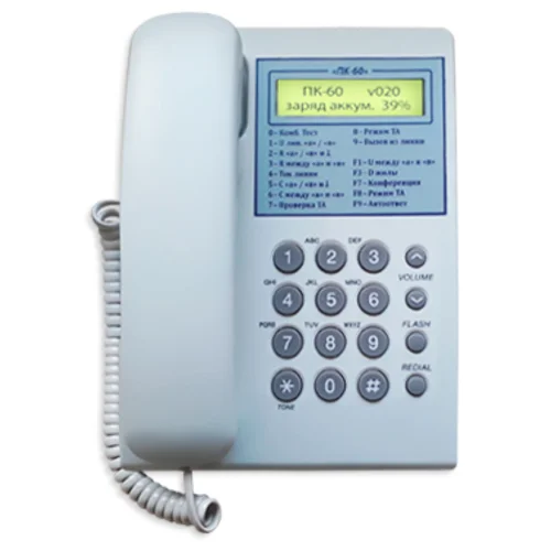

Прибор кросса ПК-60 прибор может служить переговорным устройством между ним и любым ТА. Также измерение параметров абонентских линий, индикации их состояния, а также для проведения работ на кроссе и вне его по ремонту и техническому обслуживанию линейного и станционного оборудования.
Включен в Реестр промышленной продукции, произведенной на территории РФ
№ записи:   466\9\2023
Основные функции:
  • Комбинированный тест линии.
  • Измерение постоянного (до 400 В) и переменного (до 300 В) напряжений на проводах "а" и "б" и между ними.
  • Измерение сопротивления изоляции между проводом "а" и землей, проводом"б" и землей и между проводами "а" и "б" до 1 ГОм (1000 Мом). Дополнительно проводится анализ на короткое замыкание и определение расстояния до места повреждения кабеля (КЗ на землю).
  • Измерение сопротивления шлейфа и тока абонентской линии.
  • Автоматическая компенсация сопротивления измерительного кабеля.
  • Измерение емкости между проводом "а" и землей, проводом "б" и землей и между проводами "а" и "б" до 30 мкФ. Дополнительно проводится анализ на обрыв и определение расстояния до места обрыва.
  • Измерение напряжения и частоты вызывного сигнала АТС.
  • Измерение напряжения и частоты сигнала станции АТС.
  • Измерение напряжения станционной батареи АТС.
  • Вызов абонента индукторным сигналом 25 Гц, связь с абонентом.
  • Определение цифры, набранной на телефонном аппарате, подключенном к линии, в тональном или импульсном режиме. В импульсном режиме дополнительно измеряется длительность импульсов и пауз в серии.
  • Формирование в линию фонического сигнала 800 Гц для вызова абонента, не положившего трубку на рычажный переключатель.
  • Работа в режиме телефонного аппарата с тональным или импульсным набором номера в сторону АТС.
  • Работа в режиме "вызов из линии" (прозвонка проводов, связь с монтером на линии).
  • Подключение к линии в режимах "прослушивание" или "конференция".
  • Работа в режиме автоответа(испытательный).
  • Все операции в линии выполняются как с обычными, так и со спаренными абонентами
