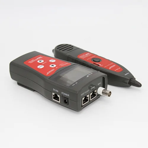

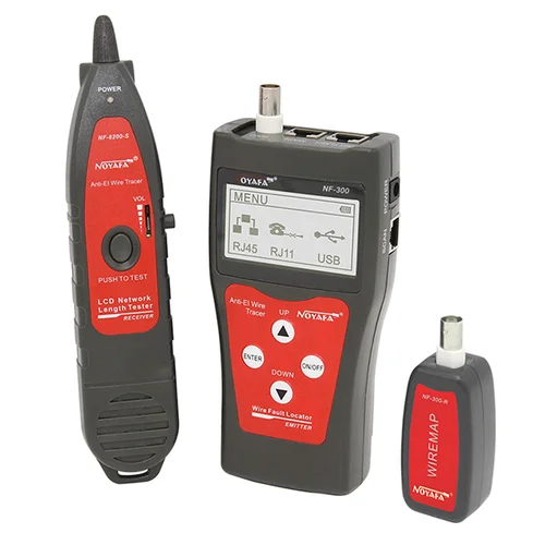

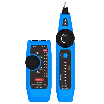

Noyafa-300 - многофункциональный тестер, предназначен для тестирования витых пар, в том числе, для определения длины кабеля, обнаружения кабеля, помех от фаз, точек перекрестных помех и обрыва и может использоваться при монтаже и обслуживании низковольтных коммуникационных и прочих сетей. Этот тестер обладает повышенной устойчивостью к интерференции сигнала. Прибор состоит из трех компонентов: тестера NF-300, приемника NF-300-S и датчика NF-300-R.
Особенности:
• Позволяет производить проверку на обрыв, короткое замыкание, помехи от соседних фаз, обратную полярность, парное соединение и определение оборванного провода (кабели типа RJ45, RJ11, BNC).
• Позволяет производить проверку влияния помех от соседних фаз для разрешения проблем низкой скорости передачи данных.
• Позволяет быстро находить нужный провод или кабель в пучке.
• Позволяет измерять длину LAN, коаксиального кабеля до 2500 м, не требуя проведения прямых измерений длины.
• Позволяет точно определить место короткого замыкания.
• Позволяет произвести трассировку кабеля в распределительной коробке (коммутаторе) или роутере без токовых помех.
• Доступна функция уведомления о разряде батареи.
• Позволяет использовать встроенное хранилище и память.
• Автоматическое отключение с задержкой и функция подсветки.
• Язык интерфейса и яркость могут быть установлены пользователем.
• Обладает надежным контрольным программным обеспечением.

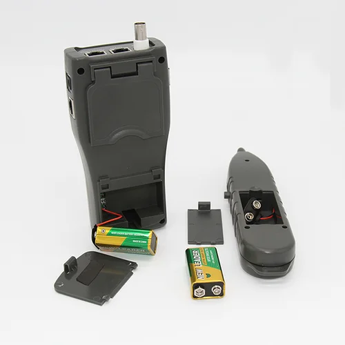

Источник питанияБатарея 9В "Крона" - 2шт
