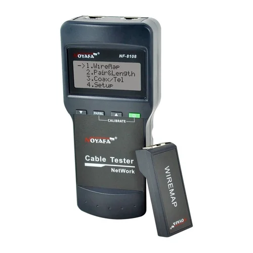

Тестер Noyafa-8108A​ предназначен для диагностики витопарного кабеля различной конструкции (UTP, FTP, STP).
В отличии от других линейных тестеров данная модель снабжена ЖК-дисплеем, обладает улучшенными характеристиками, а также расширенным функционалом. Все это делает NF-8108A незаменимым помощником не только при работе с локальными сетями, но и при диагностике СКС.
Основные функции:
  • проверка целостности кабеля;
  • определение обрыва и расстояния до него;
  • определение ошибок соединения жил кабеля;
  • проверка полярности пар.

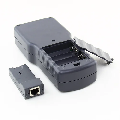

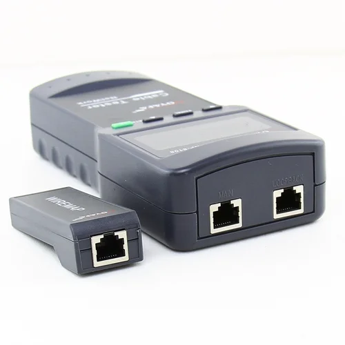

Тестер прост в использовании и состоит из передатчика и приемника, которые подключаются с двух сторон проверяемой линии. Передатчик (основной блок) снабжен ЖК-дисплеем, кнопками управления, а также двумя портам RJ-45. Первый порт (MAIN) является основным, второй порт (LOOPBACK) - ответным. Наличие двух портов на основном блоке прибора позволяют производить диагностику медных патчкордов без использования приемника.
Встроенный рефлектометр TDR (Time Domain Reflectometer) позволяет с высокой точностью определить расстояние до обрыва или замыкания. Максимальное определяемое расстояние для витопарного кабеля составляет 305 метров.

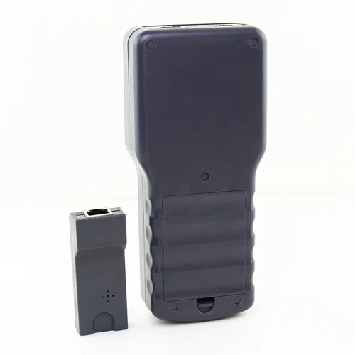

Устройство работает от четырех батареи 1,5В типа АА (в комплект поставки не входят). В целях энергосбережения устройство автоматически отключается через 30 минут в случае неиспользования.

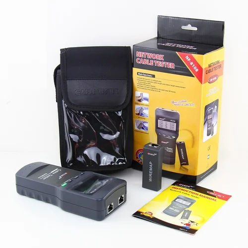

Комплект поставки
Комплект поставкиПередатчик - 1 шт
Приемник - 1 шт
Сумка для переностки - 1 шт
Руководство пользователя - 1 шт
