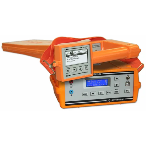

Комплект Поиск-510 Мастер представляет из себя прибор, выполненый в виде моноблока с высокой механической надежностью, исключительно удобен в сложных городских условиях и на труднопроходимых трассах.
Комплект Поиск-510 Мастер (с генератором)
Связьприбор
93 126
Назначение:
Комплект Поиск-510 Мастер предназначен для поиска подземных, воздушных кабельных линий связи, а также силовых кабелей; контроля положения, направления, глубины залегания и протекающего сигнального тока подземной коммуникации, а также локализации места обрыва или короткого замыкания; контроля направления сигнала для определения своего кабеля в местах схождения коммуникаций или в пучке кабелей; локализации повреждения оболочек медных кабельных линий амплитудным и фазовым (бесконтактным) методами.
