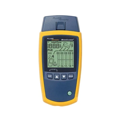

Контроллер MicroScanner нового поколения проверяет передачу голоса/данных/видео и сервисы с помощью совершенно нового интерфейса.

Кабельный контроллер MicroScanner2 Cable Verifier кардинально изменяет процедуру тестирования кабелей для передачи голоса, данных и видео. Он берет результаты четырех различных тестовых режимов и одновременно их отображает: графическая схема подключения, длина пар, расстояние до места неисправности, идентификатор кабеля и удаленное устройство. Более того, его интегрированные порты RJ11, RJ45 и порт тестирования коаксиального кабеля поддерживают практически все типы тестирования низковольтных кабелей, тем самым, избавляя вас от необходимости использования адаптеров. В конечном итоге тестирование занимает меньше времени, а результаты содержат меньше ошибок. Таким образом, высококачественные кабельные системы становятся как никогда эффективными.

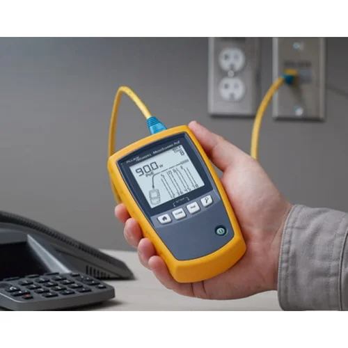

Возможности MicroScanner PoE:
  • Быстрое определение причины неисправности, будь то неисправный или неподключенный кабель, недостаточное электропитание или питаемое устройство (PD — Powered Device).
  • Предоставление сетевому инженеру необходимой информации для определения возможной конфигурации коммутатора или поиска неисправностей.
  • Проверка коммутатора PoE — определяет, может ли порт коммутатора обеспечить достаточную мощность, показывая класс PoE (0–8).
  • Запитанные пары — графическое отображение запитанных пар. В том числе поддержка двойного отображения — когда порт коммутатора подает питание по 2 или 4 парам (802.3bt или PoE ++)
  • Проверка инжектора PoE — отображение уровня напряжения инжектора
  • Обнаружение активного коммутатора — определяет, подключен ли кабель к порту коммутатора, и его скорость вплоть до 10 Гбит/с
  • Проверка кабеля — выявление короткозамкнутых, разомкнутых или перекрещенных проводов с обеих концов, длины каждой пары и отправка тоновых сигналов для поиска кабелей.
  • Проверка и устранение неполадок медных кабелей промышленных сетей Ethernet

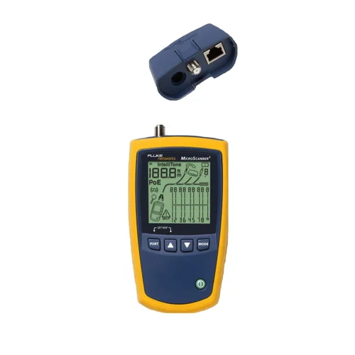

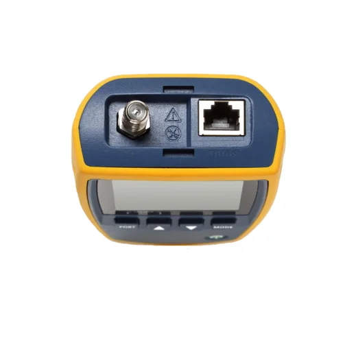

  • Поддержка мультимедиа — тестирование проводников всех основных типов, включая RJ11, RJ45 и коаксиальные кабели (только MS2), без помощи адаптеров

Устали от постоянно теряющихся и ломающихся адаптеров для тестирования различных кабелей передачи голоса, данных и видео?  Благодаря тестеру MicroScanner2, поддерживающему разъемы RJ11, RJ45 и коаксиальные порты, эти неудобные адаптеры уходят в прошлое. Для тестирования новых телефонных разъемов, разъемов Ethernet и розеток кабельного телевидения можно использовать как главный модуль, так и удаленные идентификаторы. Это лишь один из многих способов облегчить проверку кабеля с помощью MicroScanner2 .

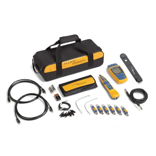

Комплект поставки
Комплект поставкиТестер кабельный Fluke Networks MicroScanner2 100 - 1 шт.
Адаптер схемы соединений - 1 шт.
Набор удаленных идентификаторов кабеля Fluke Networks MS2-IDK27 - 1 шт.
Детектор IntelliTone Pro 200 - 1 шт.
Коммутационный шнур RJ45 на экранированной витой паре - 1 шт.
Коммутационный шнур RJ11 - 1 шт.
Набор зажимов и переходник Fluke Networks CLIP-SET - 1 шт.
Коаксиальный коммутационный кабель категории «F» - 1 шт.
Батареи типа АА - 2 шт.
Магнитный ремень - 1 шт.
Руководство по началу работы с MicroScanner2 - 1 шт.
Руководство по началу работы с IntelliTone Pro - 1 шт.
Сумка Fluke Networks MICRO-DIT - 1 шт.
