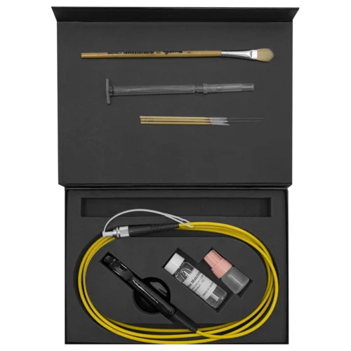

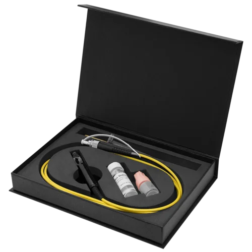

Устройство для оперативного подключения УП-125 предназначено для быстрого подключения измерительного оборудования к неоконцованному (голому) волокну. Устройство широко примененяется в полевых условиях при монтаже, обслуживании ВОЛС.
УП-125 прост в использовании: для подключения необходимо сколоть или обрезать волокно и разместить его в специальном ложементе с иммерсионным гелем. Устройство некритично к углу скола волокна.
Основные особенности:
  • простое и быстрое подключение устройства в полевых условиях;
  • низкие требования к углу скола оптического волокна;
  • ресурс работы устройства: не менее 10000 подключений;
  • для заказа доступны устройства с различными видами коннекторов и типом волокна (SM/MM).

Комплект поставки
Комплект поставкиУстройство УП-125 - 1 шт
Руководство по эксплуатации - 1 шт
Согласующая жидкость - 1 шт
Кисть - 1 шт
Иголка - 1 шт
Проволочки для чистки - 1 шт
