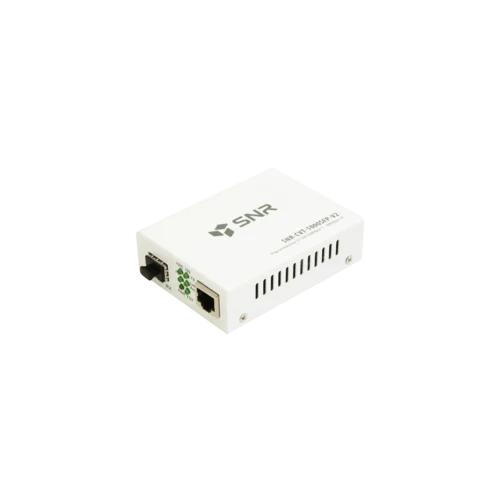

Медиаконвертер для преобразования 10/100/1000Base-T в 1000Base-FX с SFP-портом.
Медиаконвертер 10/100/1000-Base-T / 1000Base-FX с SFP-портом
1 745 ₽
завтра, бесплатно
Отгрузим в ТК для доставки: 25 ноября
Медиаконвертер SNR-CVT-1000SFP-V2 преобразует сигнал из стандарта 10/100/1000-Base-T на сигнал1000Base-FX, оснащен слотом SFP для оптических трансиверов, выбираемых пользователем, и расширяет сетевое соединение для различных расстояний в зависимости от возможностей SFP трансивера. Медиаконвертер может использоваться как отдельное устройство, либо устанавливаться в стандартную стойку шасси SNR-CVT-CHASSIS. Комплектуется блоком питания.
Скорость передачи данных Витая пара 10/100/1000 Full./Half Duplex
Оптическое волокно 1000Mbps
Длинна волны Tx зависит от установленного SFP
Дальность передачи зависит от установленного SFP
LED индикаторы
PWR
TP LINK/ACT
1000Fiber LINK/ACT
Потребляемая мощность
5,6 Ватт (максимум)
Питание
DC 5V/2A
Размеры (W x D x H)
26 x 70 x 97 мм
Условия эксплуатации
Температура: от 0 до +50 градусов С
Влажность: от 5 до 90% (без образования конденсата)
Наличие LFP Да, определяется DIP переключателем

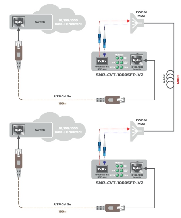

Одна из возможных схем применения:
