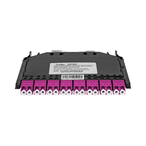

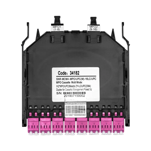

Распределительная кассета SNR-MCM4-MPO/UPC(M)-16LC/UPC представляет собой переходник-разветвитель с двух 8-волоконных оптических кабелей, оконцованных разъемами MPO, на стандартные оптические порты LC/UPC. В данной кассете используется улучшенное многомодовое оптическое волокно категории OM4, что в совокупности с качественными разъемами позволяет минимизировать потери сигнала.
На лицевой стороне кассеты расположены оптические порты, обеспечивающие подключение 16 волокон, а сзади расположены два разъема MPO (Male). Оптические волокна и разъемы размещены в малогабаритном пластиковом корпусе, который устанавливается в коммутационную панель MPO SNR-CMP-144P высотой 1U. Надежная фиксация в панели обеспечивается при помощи пластиковых защелок кассеты.
