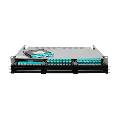

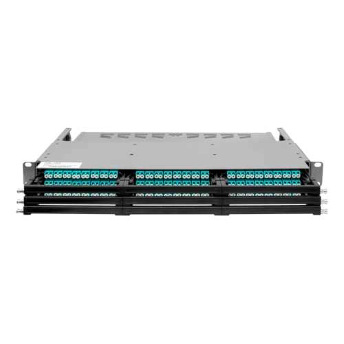

Коммутационная панель SNR-CMP-144P является идеальным решением, в условиях повышенной плотности монтажа в центрах обработки данных
Коммутационная панель 1U под MPO кассеты на 144 порта
10 686
сегодня, бесплатно
Отгрузим в ТК для доставки: 31 августа
Волоконно-оптическая кабельная система MPO состоит из претерминированных многоволоконных оптических кабелей, которые подключаются к оптическим кассетам. Кабели MPO содержат до 24 оптических волокон, оконцованных 24-волоконными MPO-соединителями без смены полярности, которые включаются непосредственно в распределительные кассеты, установленные в коммутационные панели.
Волоконно-оптические панели с распределительными кассетами MPO используются для коммутации оптических кабелей и обеспечивают гибкость конфигурации, высокую плотность и надежную защиту соединений.

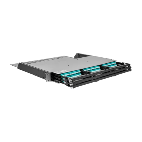

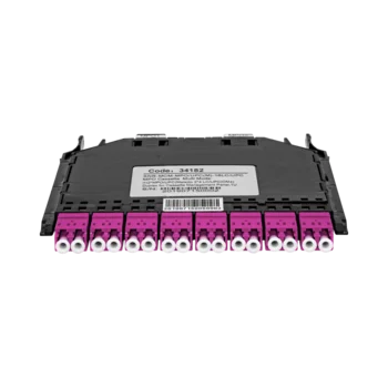

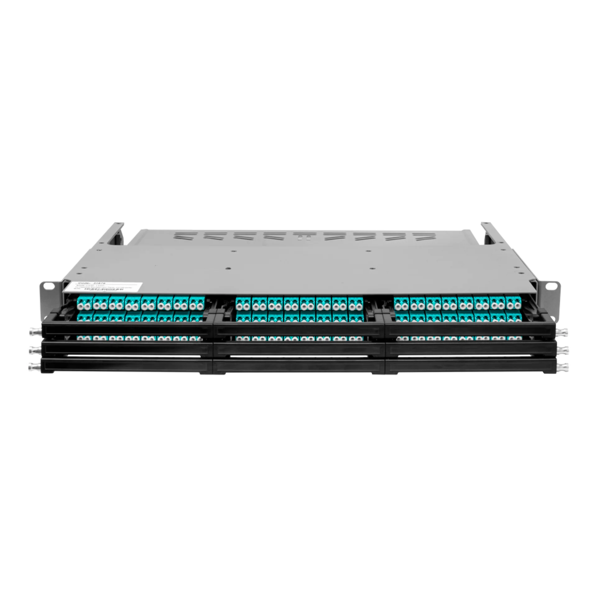

Панель SNR-CMP-144P позволяет установить до 9 многомодовых распределительных кассет SNR-MCM-MPO/UPC(M)-16LC/UPC. Фиксация кассеты в данной панели осуществляется при помощи специальных защелок и не требует использования пластиковых клипс. Кассета MPO содержит 8 LC Duplex портов на лицевой панели и 2 MPO разъема на задней, что позволяет  получить до 144 портов в панели высотой в 1U.

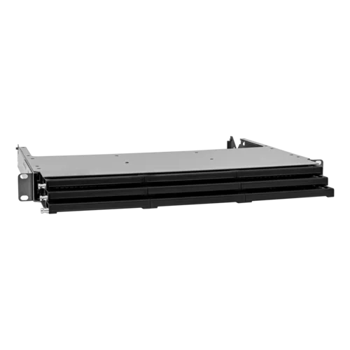

В эргономичном 1U корпусе размещены 3 выдвижных полки, в каждую из которых устанавливается до 3 распределительных кассет. Выдвижной механизм существенно упрощает процесс монтажа и обслуживания.
