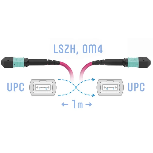

Оптический патчкорд MPO/UPC - MPO/UPС, FF (Female / Female), кроссовый, MM, 8 волокон диаметром 50/125 (OM4), 1 метр.
Патчкорд оптический MPO/UPC FF MM (50/125 OM4), 8 волокон, 1 метр (Cross)
3 016
22 сентября, бесплатно
Оптический разъем MPO (Multi-fiber push-on) является разумной альтернативой для кабельной инфраструктуры систем высокой плотности, где используются сотни или тысячи портов.
Патчкорды MPO применяются для межсоединений в высокоплотных волоконно-оптических системах, позволяя подключать оборудование к многоволоконным сегментам. Патчкорд MPO/UPC - MPO/UPC представляет собой отрезок оптического кабеля (8 волокон диаметром 50/125) длиной 1 метр, оконцованного с двух сторон разъемами MPO, тип полировки - UPC (Ultra Physical Contact). Внешняя оболочка оптического кабеля изготовлена из LSZH (Low Smoke Zero Halogen).
Применение:
  • организация зон распределения в ЦОД и высокоплотных СКС;
  • коммутация приложений 10G Ethernet Fiber Channel, InfiniBand;
  • подключение оборудования к кассетам с разъемами MPO;
  • организация абонентского доступа в сетях FTTx;
  • поддержка передачи на основе параллельной оптики 40/100 Гбит/с;
  • создание систем с возможностью гибкой реконфигурации.
Преимущества использования:
  • малые вносимые потери;
  • малые обратные потери;
  • хорошая воспроизводимость;
  • отличное механическое качество;
  • изделия 100% протестированы в заводских условиях;
  • значительно снижается время и стоимость монтажа;
  • высокая температурная стабильность.
MPO является идеальным решением для использования в центрах обработки данных, требующих более высокой скорости и большой емкости передачи данных.
Использование МРО коннектора экономит время и снижает вероятность повреждения хрупких оптических разъемов, также снижается риск попадания грязи в волокна адаптеров.
По желанию заказчика изготавливаем патчкорды:​
  • разной длины;
  • в различном конструктивном исполнении: без штифтов (Female / Female); с штифтами (Male / Male); с штифтами на одном из коннекторов (Female / Male);
  • с категорией волокна: OM3 / OM4 / OM5.
Технические характеристики
Тип патчкордаРаспределительный (Simplex)
Количество волокон8
Тип волокнаMM (OM4)
Тип коннектора AMPO
Тип коннектора BMPO
Тип полировки коннектора AUPC
Тип полировки коннектора BUPC
ПолярностьТип B
Длина патч-корда, м1
Диаметр кабеля, мм3,0
Материал оболочкиLSZH
Цвет оболочкиПурпурный
Воспроизводимость, дБ≤0,10
Заменяемость, дБ≤0,20
Обратное отражение, дБ≥50
