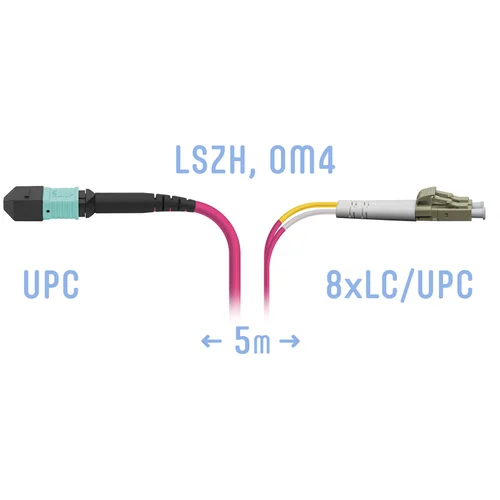

Оптический патчкорд MPO/UPC - 8 LC/UPС, Duplex, MM, 8 волокон диаметром 50/125 (OM4), 5 метров.
Патчкорд оптический MPO/UPC-8LC/UPC, DPX, MM (50/125 OM4), 5 метров
6 370
завтра, бесплатно
Отгрузим в ТК для доставки: 14 сентября

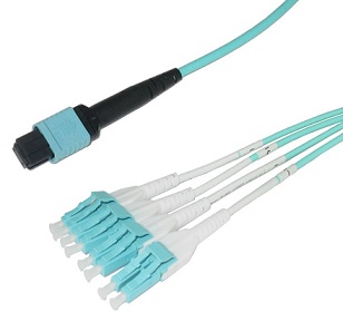

Оптический разъем MPO (Multi-fiber push-on) является разумной альтернативой для кабельной инфраструктуры систем высокой плотности, где используются сотни или тысячи портов.
Патчкорд MPO/UPC - 8LC/UPC используется для подключения LC-портов активного оборудования к кассетам MPO-LC, а также для соединения с кабельными сборками MPO-MPO через проходные адаптеры.
Патчкорд MPO/UPC - 8LC/UPC представляет из себя кабель с пустотелой буферной трубкой с 8 волокнами диаметром 50/125 мкм (категория OM4) и внешней оболочкой из LSZH(Low Smoke Zero Halogen). Соединение двух кабельных оболочек выполнено с помощью переходника «MIDI fan-out» уменьшенного размера. Переходник «MIDI fan-out» также используется в качестве силового элемента, за который кабельная сборка фиксируется внутри или снаружи коммутационной панели.
