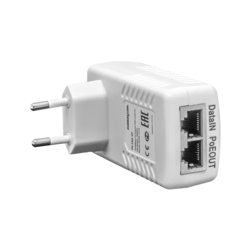

Применение PoE-инжекторов позволяет использовать существующее активное сетевое оборудование, не поддерживающее технологию PoE, для работы с устройствами PoE. При этом, неполадки, связанные с замыканием кабеля, подключенного к PoE-устройству, никак не влияют на выход из строя порта дорогостоящего активного сетевого оборудования.
Особенности:
  • Не требует настроек;
  • Снижение затрат на установку;
  • Работает от сети 220VAC.
Область применения:
  • IP-видеокамеры;
  • IP-телефония.
Пары портов1
Стандарт Ethernet10/100BASE-TX
Стандарт PoEpassive PoE
Выходное напряжение на порт, В50
Потребление без нагрузки, Вт1
Рабочая температура, °Cот -10 до 40
Допустимая ОВ0%-95%
Материал корпусанегорючий пластик
ПылевлагозащитаIP40
Размеры, мм84 x 47 x 60
Монтажнастольный
Комплектация<>
паспорт - 1шт
PoE бюджет,Вт25
ВЕС, КГ0.12
Защита от статических разрядовIEC 6 1 000-4-2, класс 2
Охлаждениепассивное

А можно объяснить в чем разница, а не кокетничать? У меня 4 таких адаптера и я хочу понимать куда и с какими нюансами их можно пристроить/установить.
NAG
03.07.2025, 04:25
Доброе утро. В целом, то что вы подключаете пассивный инжектор на 25вт к камере OMNY miniDome5E-WDS-SDL-C 28, то она будет работать корректно и "перекорма" по питанию не случится, но 25вт все равно достаточно много, когда камера потребляет всего 7вт. Однако, важно понимать, что пассивные инжекторы не стандартизированные и не опрашивают устройство о том, сколько питания ей необходимо, не контролируют ток и у них нет автоматической защиты от неправильного подключения (инжектор и камера используют разные пары для питания, например, если вы будете подключать другие камеры, то вам необходимо убедиться). Инжектор будет подавать все 50в и 25вт на устройство постоянно. К тому же, если у вас вдруг случится КЗ, то пассивный инжектор продолжит подавать ток, в отличии от активного. Но если вы делаете все правильно: подключаете совместимые инжектор/камеру, то при своей простоте эксплуатации и недороговизне - пассивный инжектор инжектор хороший вариант. Рекомендации использования других инжекторов была сделана для того, чтобы ваши устройства работали корректно и прослужили долго.
Иван-KH58048
16.06.2025, 18:50
Можно ли использовать данный блок питания с камерами OMNY miniDome5E-WDS-SDL-C 28? Рекомендации понятны. Хотелось бы получить ответ на вопрос, а не узнать про другие блоки питания.
NAG
17.06.2025, 13:00
Добрый день! Данный инжектор можно использовать с этой камерой, но советуем прислушаться к рекомендациям, которые вы получили ранее.
Иван-KH58048
26.05.2025, 15:30
NAG
28.05.2025, 09:17
Добрый день. Мы бы рекомендовали использовать модели PI-154-1PA или PI-154-1A для этой камеры.
