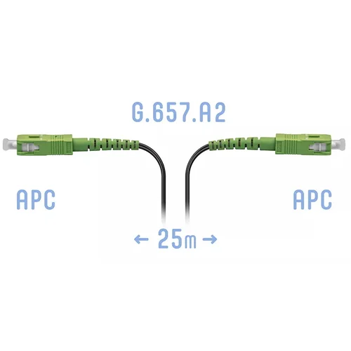

Патчкорд оптический FTTH, SC/APC - SC/APC, силовые элементы: 2 FRP-прутка + стальная проволока, SM, 25 метров (волокно G.657.A2)
Патчкорд оптический FTTH SC/APC, кабель 604-04-01, 25 метров
589,17 ₽
сегодня, бесплатно
Патчкорд FTTH – это специальный шнур (коммутационный кабель), который имеет конструкцию, подходящую для внешнего использования в условиях жесткой эксплуатации с большой вероятностью механических нагрузок, а также внутри помещений. Обеспечивает низкие потери на изгибах малого радиуса.
Патчкорд FTTH SC/APC-SC/APC представляет собой отрезок одноволоконного FTTH-кабеля, усиленного двумя FRP-прутками (Fiber Reinforced Plastic) и стальной проловокой, длиной 25 метров, оконцованный с двух сторон оптическими коннекторами SC, тип полировки - APC (Angled Physical Contact). В данных патчкордах используется одномодовое волокно с уменьшенными потерями на изгибе G.657.A2.
Оболочка кабеля выполнена из LSZH материала.
Основное применение подключение абонентов в сетях GPON/PON, FTTH и других оптических сетях с глубоким проникновением оптики.
Преимущества использования FTTH патчкордов:
  • Соответствует требованиям высокой пропускной способности и передачи данных на большие расстояния;
  • Два силовых элемента обеспечивают устойчивость к продольным натяжениям;
  • Простая, гибкая конструкция удобна при прокладке и эксплуатации;
  • Данные патчкорды так же можно использовать как пигтейлы.
Удобство использования:
При планировании работ монтажных бригад отпадает необходимость в перевозках барабанов с кабелем и его отмотка, готовые шнуры может использовать один монтажник.
Готовое решение:
Существенно уменьшается риск некачественной сборки линии, вы используете готовый шнур, уже проверенный производителем и соответствующий всем заявленным характеристикам.
Основные характеристики:
  • Малые вносимые потери;
  • Малое отражение;
  • Хорошая воспроизводимость*;
  • Хорошая заменяемость**;
    * - под термином воспроизводимость понимается разброс вносимых потерь для одного и того же экземпляра изделия.
    ** - под термином заменяемость понимается разброс вносимых потерь для разных экземпляров изделий одного типа.
По желанию заказчика изготовляем патчкорды:
  • разной длины;
  • с любым типом коннектров;
  • с любым типом полировки (UPC/APC).
Информация для заказа:
Артикул Длина, м.
SNR-PC-FTTH-SC/APC-E-25m 25
SNR-PC-FTTH-SC/APC-E-50m 50
Технические характеристики
Тип патчкордаFTTH
Тип волокнаSM (G.657.A2)
Тип коннектора ASC
Тип коннектора BSC
Тип полировки коннектора AAPC
Тип полировки коннектора BAPC
Длина патч-корда, м25
Материал оболочкиLSZH
Цвет оболочкиЧерный
Воспроизводимость, дБ≤0,10
Заменяемость, дБ≤0,20
Обратное отражение, дБ≥50
Минимальный радиус изгиба, мм15
Диапазоны температур
Температура эксплуатации, °Cот -40 до 70
