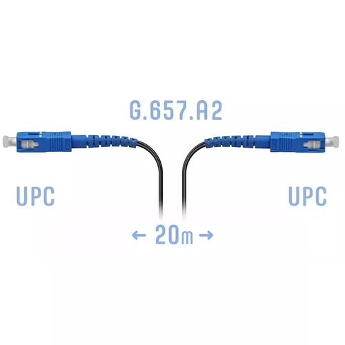

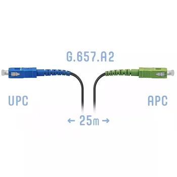

Патчкорд оптический FTTH, SC/UPC - SC/UPC, с двумя силовыми элементами из FRP-прутка, SM, 20 метров (волокно G.657.A2)
Патчкорд оптический FTTH SC/UPC, кабель 604-02-01, 20 метров
422,80
завтра, бесплатно
Патчкорд FTTH – это специальный шнур (коммутационный кабель), который имеет конструкцию, подходящую для внешнего использования в условиях жесткой эксплуатации с большой вероятностью механических нагрузок, также внутри помещений. Обеспечивает низкие потери на изгибах малого радиуса.
Патчкорд FTTH SC/UPC-SC/UPC представляет собой отрезок одноволоконного FTTH-кабеля, усиленного двумя FRP-прутками (Fiber Reinforced Plastic), длиной 20 метров, оконцованный с двух сторон оптическими коннекторами SC, тип полировки - UPC (Ultra Physical Contact). В данных патчкордах используется одномодовое волокно с уменьшенными потерями на изгибе G.657.A2.
Оболочка кабеля выполнена из LSZH материала.
Основное применение подключение абонентов в сетях GPON/PON, FTTH и других оптических сетях с глубоким проникновением оптики.
Преимущества использования FTTH патчкордов:
  • Соответствует требованиям высокой пропускной способности и передачи данных на большие расстояния;
  • Два силовых элемента обеспечивают устойчивость к продольным натяжениям;
  • Простая, гибкая конструкция удобна при прокладке и эксплуатации;
  • Данные патчкорды так же можно использовать как пигтейлы.

Технические характеристики
Тип патчкордаFTTH
Тип волокнаSM (G.657.A2)
Тип коннектора ASC
Тип коннектора BSC
Тип полировки коннектора AUPC
Тип полировки коннектора BUPC
Длина патч-корда, м20
Материал оболочкиLSZH
Цвет оболочкиЧерный
Воспроизводимость, дБ≤0,10
Заменяемость, дБ≤0,20
Обратное отражение, дБ≥50
Минимальный радиус изгиба, мм15
Диапазоны температур
Температура эксплуатации, °Cот -40 до 70
