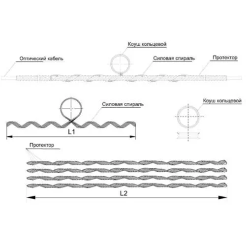

Зажим (подвес) поддерживающий промежуточный (диаметр 11,8-12,1мм; до 110м, с протектором)
Поддерживающие зажимы используется для подвеса самонесущих оптических кабелей с внешним диаметром от 11,8 до 12,1 мм на проходных опорах при длине пролетов линии до 110 м.
Зажимы SNR-SCS-121/10 рекомендуется использовать для прямых участков кабельной трассы или же при углах поворота трассы не более 25°.
Зажим состоит из кольцевого коуша, силовой спирали и протектора.
Технические характеристики:
  • Длина пролета самонесущего оптического кабеля - 110 м;
  • Диапазон диаметров самонесущего отпического кабеля - 11,8..12,1 мм;
  • Длина силовой спирали - 800 мм (L1);
  • Длина протектора - 1200 мм (L2);
  • Материал: сталь горячего или термодиффузионного цинкования.
Вид арматурыСпиральные
Максимально допустимая нагрузка, кН10,0
Размеры зажимаемого кабеля, ммот 11,8 до 12,1
Материал:Сталь горячего цинкования
Длина зажима, мм800
