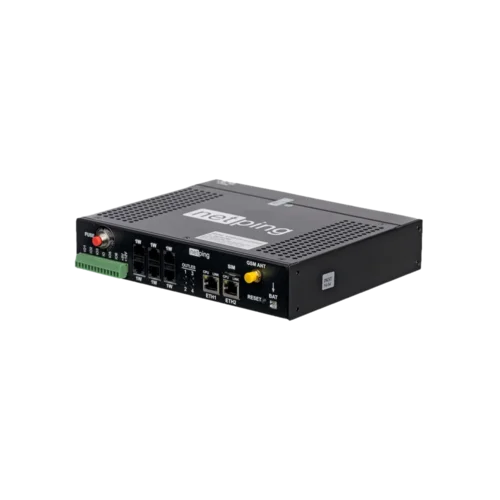

Устройство NetPing 4/PWR-220 v8.1/GSM3G является IP PDU (IP Power Distribution Unit) устройством.
Внимание: Отличие от NetPing 4/PWR-220 v6.1/GSM3G: у данной модели есть счётчики мониторинга потребляемой мощности на каждой розетке.
Эти устройства предназначены для включения, выключения и перезагрузки оборудования путем управления розетками 220 В. Устройство содержит:
  • Четыре независимо управляемые розетки R-302SN(07);
  • Встроенный GSM-модем для приема SMS-команд и отправки SMS-уведомлений;
  • 6 1wire-портов с независимыми драйверами;
  • 6 линий ввода/вывода для подключения датчиков сухого контакта или управления внешними исполнительными устройствами:
  • счётчики мониторинга потребляемой мощности на каждой розетке.
Встроенный ионистор позволяет в случае сбоя питания устройства отправить соответствующее уведомление. Возможность подключения внешнего аккумуляторного модуля позволяет организовать бесперебойное питание устройства в случае возникновения проблем с основной линией питания.
Технические характеристики
Базовые параметры
  • Ethernet порт: 2 x 10/100 BASE-TX
  • Безвентиляторное исполнение: Да
  • Обновление ПО пользователем: Да
  • Статический IP и MAC адрес: Да
  • Встроенный GSM модем: Да, 3G GSM модем,  только для приёма/отправки SMS сообщений
Датчики
  • Поддержка датчиков 1-wire: Да
  • IO линии: 6 шт.
  • Термодатчики: До 8-ми датчиков
  • Датчик влажности: Да, 4 датчика влажности 1-wire
  • Датчик дыма комбинированный (дым/тепло) ИП 212/101-2М-A1R с базой Е412NL: До 6-ти датчиков
  • Датчик наличия 220В: до 6-ти датчиков
  • Датчик качества электропитания: Да, до 3-х датчиков 1-wire
  • Датчик двери: До 6-ти датчиков
  • VT592 кабельный датчик протечки: до 6-ти датчиков
  • Датчик протечки: до 6-ти датчиков
  • Датчик движения: до 6-ти датчиков
  • Датчик удара: до 6-ти датчиков
  • Сигнальная сирена: Да, 1 сирена
  • МАЯК-12-СТ: до 6-ти оповещателей
  • Датчик воздушного потока (модель АМС520): до 6-ти датчиков
  • Адаптер аналоговых датчиков: Да, 3 адаптера, 1-wire
  • Управляемая розетка NetPing AC/DIN: До 6-ти розеток
  • PLController R15250 силовое реле 15A/250В на DIN-рейку: До 6-ти реле
  • MP701 Исполнительный элемент (4 независимых канала по 2 кВт 10А): 1 элемент
Управление электропитанием
  • Выходная мощность одной розетки: 1.5 кВт
  • Количество независимых каналов управления электропитанием: 4 канала
  • Суммарная отдаваемая мощность: 3.5 кВт
  • Количество вводов электропитания: 1
  • Управление электропитанием по расписанию: Да
  • Защита от КЗ: Предохранитель
  • Поддержка WatchDog: Да
Функциональность
  • Поддержка Url-encoded команд (HTTP API): Да
  • Уведомления по Email: Да
  • Встроенный web сервер: Да
  • Синхронизация времени по NTP: Да
  • Встроенный журнал событий: Да
  • Поддержка LOGIC: Да
  • Отправка уведомления при исчезновении электропитания: Да
  • Поддержка СМС команд: Да
  • Уведомление по SMS: Да
  • Управление по SNMP: Да, SNMP v1
  • SNMP TRAP уведомления: Да, SNMP v1/v2
  • Syslog уведомления: Да
Физические параметры
  • Время автономной работы от встроенного ионистора: до 6 мин.
  • Размеры устройства, мм: 218 x 44 x 180
  • Собственная потребляемая мощность,Вт: 12
  • Размеры упаковки, мм: 499 x 243 x 63
  • Тип вилки электропитания: C19, отсоединяемый шнур питания 1.8 м
  • Электропитание: 100..250 В, 50/60 Гц
  • Температура эксплуатации: -30°C .. 50°C
  • Вес, г: 1 025
  • Антенна GSM: Антенна ADA-900M-SMA-3,0m (Частота 900/1800Mhz; Кабель RG174 3м; Разъем SMA; Высота антенны 85мм; КСВН = 1.5; Входное сопротивление 50OM; Максимальная мощность 60Вт; Усиление 3dBi; Поляризация вертикальная)

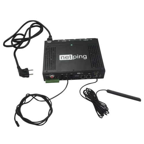

Комплект поставки
  • Устройство
  • Клеммы
  • Кабель питания
  • GSM антенна
  • Отвертка
  • Брошюра
