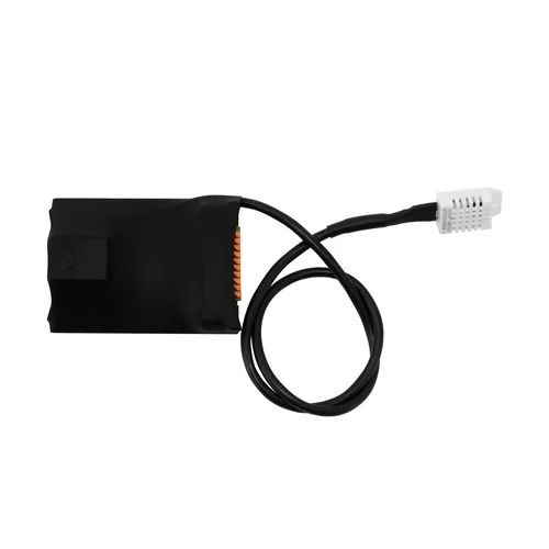

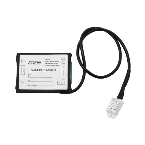

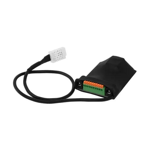

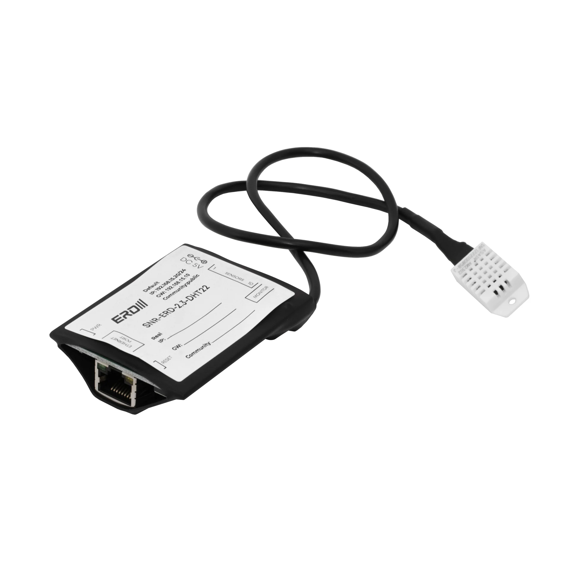

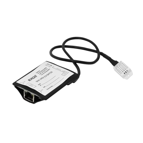

Устройство ERD предназначено для удалённого контроля и управления шкафами с оборудованием. Опрос датчиков и управление нагрузками, осуществляется посредством SNMP и WEB интерфейсов.
Устройство удалённого контроля и управления SNR-ERD-2.3-DHT22 с вынесенным датчиком влажности и температуры

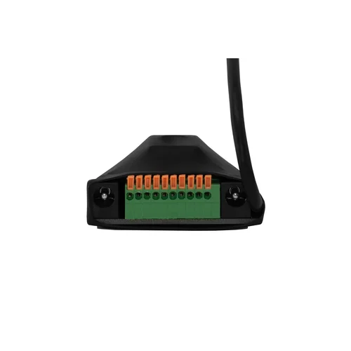

Характеристики устройства
  • Напряжение питания: 5В (штекер 5,5/2,5);
  • Дискретные входы/ «сухой контакт»: 4 шт;
  • Дискретный выходы: 2 шт;
  • Корпус: термоусадка;
  • Интерфейсы: web, snmp, trap;
  • Ethernet: 10BASE-T;
  • Комбинированный датчик влажности и температуры (на кабеле длиной 50 см): 1 шт;
  • Датчик наличия напряжения (мониторинг питания): 1 шт;
  • Аналоговый вход (замер напряжения DC до 76В): 1 шт.
Габариты
  • Размеры: 51х70х18 мм.
Дополнительные функции
  • Функция «Термостат»;
  • Функция «Watchdog» (сетевая диагностика);
  • Функция «Гидролок».
Комплект поставки
  • Устройство в термоусадке.
