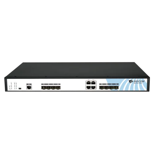

Станционный терминал OLT с 4 портами GEPON, 4*GE, 4*10G, 2*AC
OLT BDCOM P3600-04-2AC с 4 портами GEPON (SFP), 2 комбо-портами, 2хSFP, 2хSFP+, 2хRJ-45, 2 БП АC, FEC
BDCOM
47 316
сегодня, бесплатно
Отгрузим в ТК для доставки: 7 сентября
Прямая замена терминалу P3604-2AC
OLT (Optical Line Terminal) с 4 портами GEPON,  4-мя комбо-портами GbE и 4 SFP 1000base-FX, 4 10G SFP+ порта. Полностью совместим с технологией IEEE802.3ah. Позволяет организовать сеть доступа в районах с небольшой плотностью абонентов (коттеджные поселки, районы частной застройки), позволяя подключить до 256 абонентов (до 64 ONU на GEPON порт).
OLT поставляется с двумя АС блоками питания.
Один из вариантов применения:
Интерфейсы 10/100/1000BaseT4
Интерфейсы 1000BaseX SFP4
Интерфейсы 10GBase-X SFP+4
Количество PON-портов4
Размеры,ММ442,5x280x44
Характеристики PON
Тип PONPizza-box
Технология PONEPON (GEPON)
Форм-фактор PON1U
Multicast-группы2048
L3 функционал
Функционал L3Да
Питание
Тип блока питания PONAC/AC
Потребляемая мощность, Вт35
