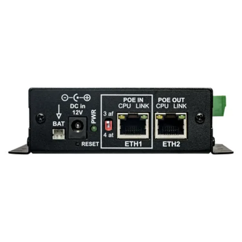

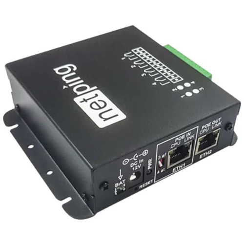

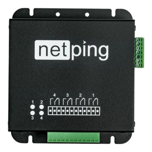

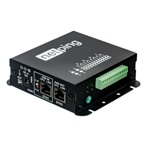

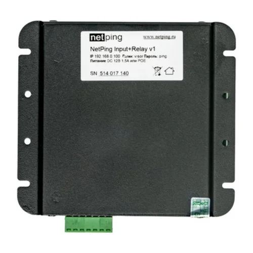

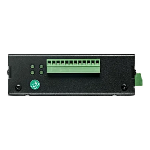

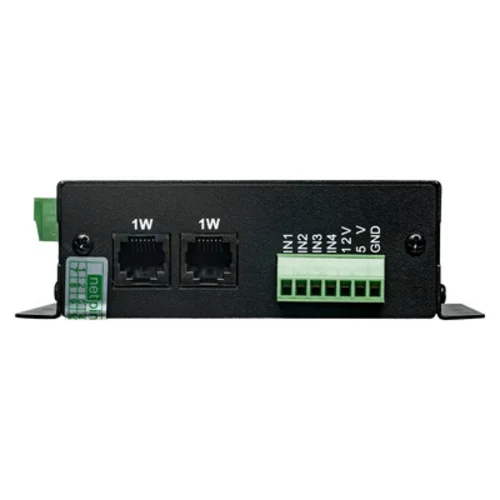

Устройство NetPing Input+Relay v1 — это устройство удаленного мониторинга датчиков, оснащенное 4 встроенными маломощными реле. Дает возможность подключать датчики типа «сухой контакт» и датчики с интерфейсом 1-wire. Устройство имеет металлический компактный корпус и кронштейны для установки на DIN-рейку. Подключаемые к нему датчики двери, движения, удара, сирены предупредят о несанкционированном доступе. Датчики температуры, влажности, протечки позволят получать своевременные уведомления о нештатных ситуациях, а датчики качества электропитания и наличия 220 В — своевременные уведомления о сбоях и пропадании в сети питания.
Устройство NetPing Input+Relay v1 поставляется без блока питания. Для работы можно пользоваться подключением POE (Power over Ethernet) или использовать блок питания 12В 2А.
Внимание: Запрещено питать устройство одновременно от блока питания и от POE!

Физические параметры
  • Размеры устройства, мм: 103 х 115 х 33
  • POE питание: Да
  • Тип вилки электропитания: разъём DJK-02A D=2.1 mm
  • Электропитание: 12В DC, PoE-B 12–50 В
  • Диапазон температуры эксплуатации, °C: -30 .. 50
  • Собственная потребляемая мощность, Вт: до 13
  • Вес, г: 330

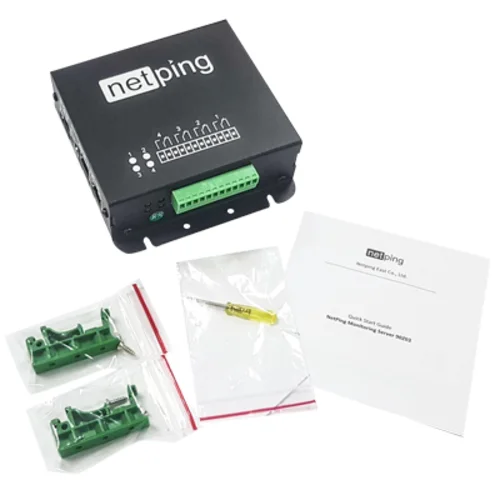

Комплект поставки
  • Устройство
  • Ответная часть клеммника 15EDGK-3.5-7P
  • Уши или пластина для крепления на плоскую панель
  • Кронштейн для DIN-рейки
  • Руководство по быстрому запуску
