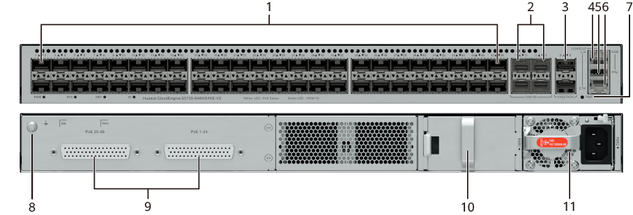

1. Кнопка переключения режимов 2. 48 портов 100/1000 Base-X
3. 4 порта 10GE SFP+ 4. 2 порта стекирования
5. Консольный порт 6. Management порт
7. USB-порт  8. Кнопка сброса настроек
9. Точка заземления  10. 2 PoE++ порта (DB50)
11. Слот модуля питания 1 12.Слот модуля питания 2

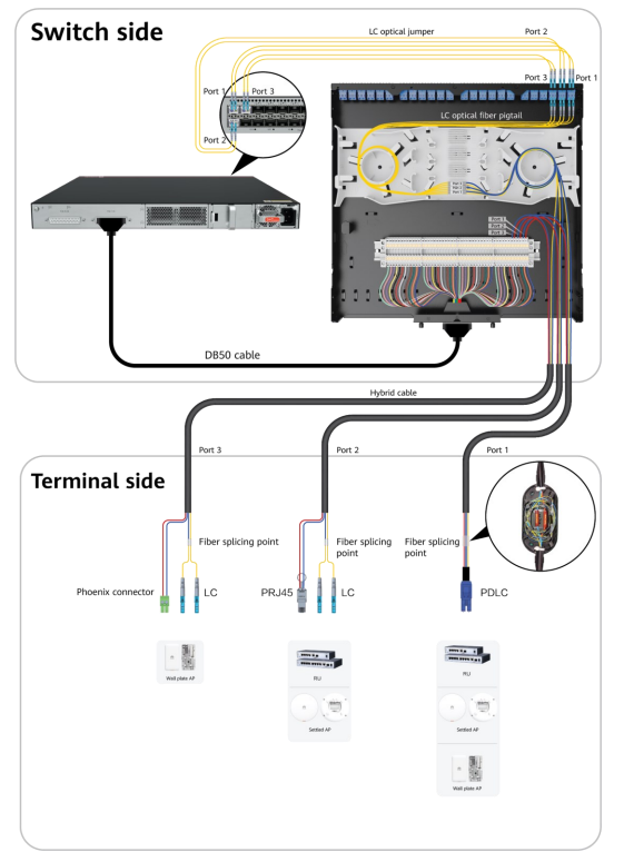

Оптические порты на передней панели коммутатора подключены к соответствующим оптическим портам на панели лотка управления волокнами через перемычки LC. Порт DB50 на задней панели коммутатора подключен к порту DB50 на панели лотка управления волокнами через специальный кабель.
Оптические волокна гибридного кабеля сращиваются с помощью пигтейлов LC внутри лотка управления волокнами.
Кабели питания подключаются к интерфейсам, соответствующим разъемам питания.
LC + разъем RJ45/Phoenix: Оптические волокна передают данные через общие оптические модули, а питание подается через разъемы RJ45/Phoenix.
PLDC: подключается к удаленному устройству или точке доступа через гибридный модуль.
