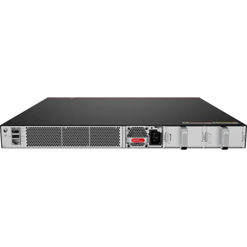

L3 коммутатор S5755-S48P8Y имеет 48 портов 1000Base-T c PoE+ и 8 портов 25G SFP28. Блоки питания АС.

Серия L3 коммутаторов Huawei S5755-S с возможностью подключения до 25G является универсальным решением для сетей уровня доступа. Модульная конструкция блоков питания обеспечит высокую надежность сети, а интеллектуальный канал стекирования iStack позволяет объединять до 9 устройств в скоростной стек с разными режимами работы.
Ключевые особенности
  • Стекирование происходит с помощью Uplink портов со скоростью до 25G
  • Пропускная способность -  до 496 Гбит/с
  • Поддержка PoE+ на всех основных портах.
  • Бюджет PoE - 1680W
  • Количество VLAN - 4096
  • Количество МАС - 330000
  • Блоки питания поддерживают горячую замену
При установке дополнительных лицензий появляется возможность использования VxLAN
