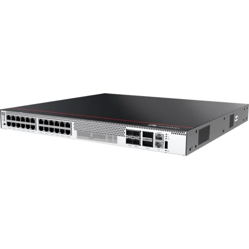

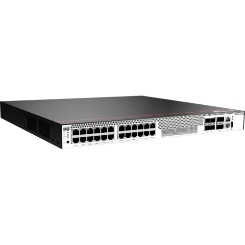

Коммутатор Huawei CloudEngine S5731-S24UN4X2Q с фиксированными 24*1G/2.5GBase-T с поддержкой PoE++, 4*SFP+ 10 Гбит/с, 2*40GE QSFP, резервируемые блоки питания.
Коммутатор Huawei S5731-S24UN4X2Q
Huawei
268 574
Комплект поставки:
- Коммутатор

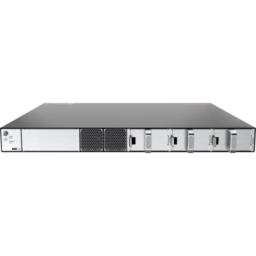

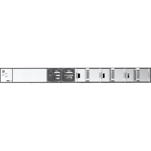

- 2 блока питания AC 1000W
- Крепления
Huawei CloudEngine S5731-S — это классические коммутаторы разработанные для использования в различных средах, где применяются соединения 10 и 40 Гбит/сек. Коммутаторы работают на 3-ем уровне коммутации, имеет различные дополнительные функции, интеллектуальный канал стекирования iStack, IPv6, гибкие Ethernet сети. Все перечисленное реализовано в базовой версии устройства и предоставляется без дополнительного лицензирования.
Особенности оборудования
- Максимальная емкость коммутации - 672 Гбит/сек.
- Скорость передачи данных - 125 млн. пакетов/сек.
- Поддерживаются голосовые и гостевые VLAN. Назначение VLAN осуществляется на базе протоколов, адресов, заданных политик и действующих соединений.
- Резервируемы блоки питания с поддержкой "горячей замены"

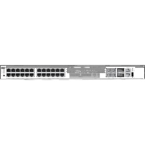

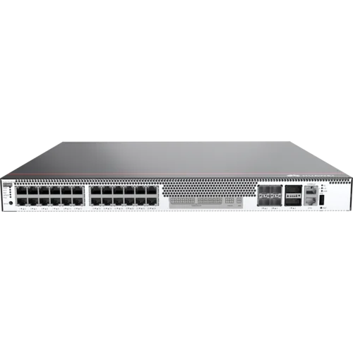

Тип 10G интерфесаSFP+
Интерфейсы
Тип основных портов2.5GigabitEthernet RJ45
Интерфейсы 10GBase-X SFP+4
Интерфейсы 40GBase-X2
Интерфейсы для стекированияiStack через основные порты
Консольный портRJ-45
Количество портов с поддержкой PoE24
Количество основных портов30
Тип Uplink портов100GigabitEthernet QSFP28
Тип коммутатора
Линейка HuaweiS5731-S, S5731-H
Питание
Блоки питания1+1
Hot Swap блоки питанияДа
L2 функционал
Поддержка стекированияДа
Количество VLAN4096
Размер таблицы MAC адресов64000
Протоколы L2 резервированияERPS; MSTP; RSTP; STP
QoSWRED
L3 функционал
Размер таблицы маршрутизации16000
Протоколы маршрутизацииRIPv2; IS-IS; BGP; OSPF; RIP; Static route; ECMP
PoE
Поддержка PoEДа
Cтандарт PoE802.3bt; 802.3at; 802.3af
PoE бюджет, W2268
Физические характеристики
Диапазон рабочих температур, °Cот -5 до 45
Система охлажденияАктивная
