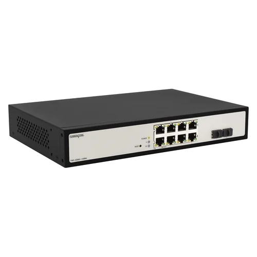

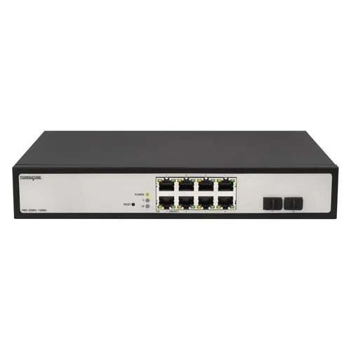

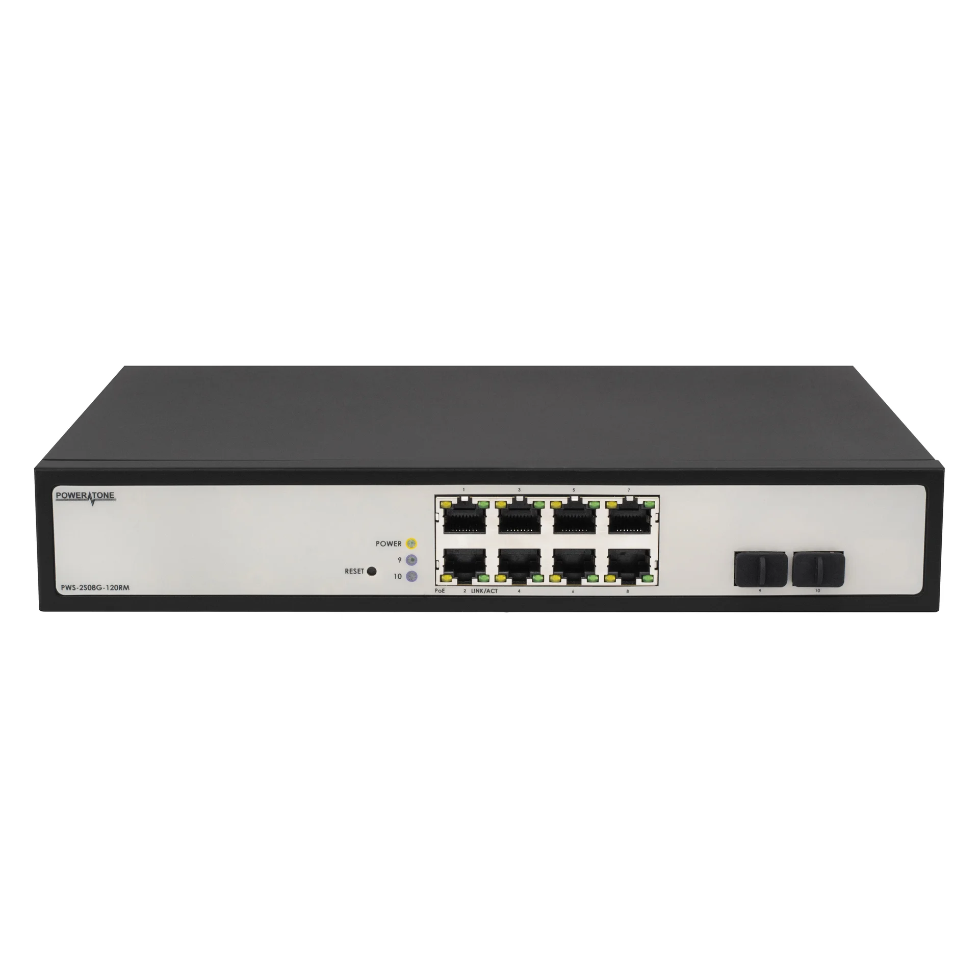

Управляемый Web Smart PoE-коммутатор PWS-2S08G-120RM предназначен для более тонкой настройки систем видеонаблюдения и IP-телефонии.
PWS-2S08G-120RM имеет следующие особенности:
  • 8 портов 10/100/1000Base-TX со стандартом PoE 802.3at и 802.3af;
  • 2 порта Uplink 1000Base-X;
  • управление через WEB;
  • поддержка QOS;
  • поддержка зеркалирования портов;
  • поддержка Spanning Tree (STP);
  • отключение/включение и контроль работы PoE;
  • отображение потребляемой мощности;
  • и другое.

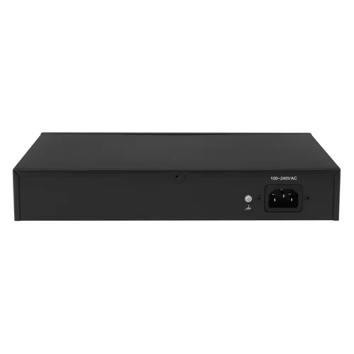

Здравствуйте. Вопрос по POWERTONE PWS-2S08G-120RM В характеристиках написано питание 48VDC, на фото задней панели на корпусе указано 100-240VAC Как на самом деле? Какой разъём питания на корпусе?
NAG
10.04.2025, 04:31
Добрый день. Спасибо за указанную ошибку в описании. Правильный 100-240VAC.
