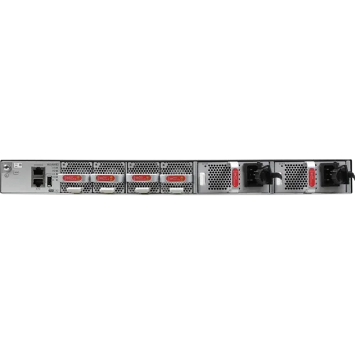

1. Точка заземления 2. Серийный номер оборудования (ESN)
3. Консольный порт
4. Порт управления
5. USB порт 6. Модуль вентилятора 1
7. Модуль вентилятора 2 8. Модуль вентилятора 3
9. Модуль вентилятора 4 10. Блок питания 1
11. Блок питания 2 12. 48*10G Base-T
13. 6*40GE/100GE QSFP28 14. Место для установки крепления со стороны портов
15. Место для установки крепления в центральной части шасси 16. Точка заземления
17. Место для установки крепления со стороны модулей питания и вентиляторов -
* На схеме изображен коммутатор с модулями "port-side exhaust"
