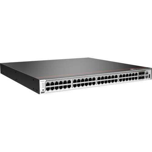

Коммутатор Huawei CloudEngine S5731-S48P4X, скорость передачи 125 млн пакетов в секунду, коммутационная емкость 176 / 672 Гбит/с, с фиксированными 48*10/100/1000Base-T с поддержкой PoE+, и 4*SFP+ 10 Гбит/с, резервируемые блоки питания.

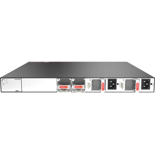

- 2 блока питания AC 1000W
- Крепления

1. 48*10/100/1000BASE-T RJ-45 2. 4*10GE SFP+
3. Консольный порт 4. Управляющий порт
5. USB-разъем 6. Кнопка сброса настроек
7. Точка заземления 8. Слот модуля FAN 1
9. Слот модуля FAN 2 10. Слот модуля питания 1
11. Слот модуля питания 2
