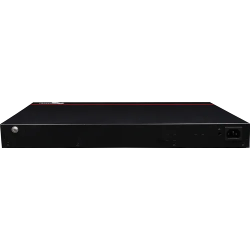

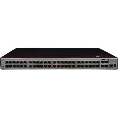

1.48*10/100/1000BASE-T ports 2.4*10GE SFP+ ports
3.Консольный порт 4.Кнопка сброса настроек
5.Точка заземления 6.Разъем для фиксатора кабеля питания
7.Разъем для кабеля питания переменного тока
