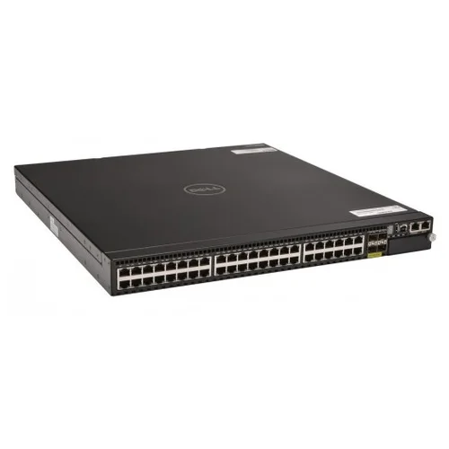

Коммутатор Dell Force10 S60-44T
Dell
S60-44T
049283
Управляемый коммутатор Layer3, 44 порта 10/100/1000Base-T RJ45 , 4 порта 1GbE SFP, при установке соответсвующего модуля 2 порта 10GbE SFP+, два блока питания AC
В комплект входит:
  • Блок питания AC, направление охлаждения в сторону портов - 2 шт
  • Блок вентиляторов, направление охлаждения в сторону портов - 4 шт
  • Комплект крепежа в стойку - 1 шт
Dell Force10 S60 серии S — это высокопроизводительный коммутатор доступа 1/10 GbE, оптимизированный для снижения эксплуатационных расходов на периферии сети. Коммутатор S60 позволяет решить все основные проблемы, связанные с перегрузкой сети в развернутых поверх стойки системах центров обработки данных и объединения каналов связи на стороне поставщика услуг. По мере продолжения роста объема использования объемных приложений и услуг становятся все более частыми так называемые пики сетевого трафика, которые могут привести к перегрузками сети и потере пакетов. Коммутатор S60 оснащен большим пакетным буфером (1,25 Гбайт), снижающим задержки приложений и обеспечивающим предсказуемость работы сети даже при существенных пиках сетевого трафика.
Коммутатор S60, поддерживающий 48 портов GbE со скоростью передачи линии и до четырех модулей каналов восходящей связи 10 GbE в шасси высотой всего 1 стойко-место, позволяет экономить полезное пространство стойки. Кроме того, конструкция S60 обеспечивает гибкость конфигурации, высокую надежность и сокращение расходов на питание и охлаждение.
Кроме компактной и масштабируемой конструкции коммутатор S60 также поддерживает открытую платформу автоматизации Dell Force10, которая обеспечивает автоматизацию сетевых функций и виртуализацию в средах виртуальных центров обработки данных. Открытая платформа автоматизации — это набор взаимосвязанных инструментов для управления сетью, которые можно использовать вместе или отдельно друг от друга. Использование этих инструментов позволяет получить более гибкую, доступную и управляемую сеть, а также способствует снижению эксплуатационных расходов.
