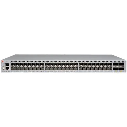

Brocade VDX6740 - это высокопроизводительные 10-гигабитный фиксированный Ethernet коммутаторы для дата-центров и узлов агрегации. Имеют опцию широкополосных QSFP+ uplink-портов.  Реализует сверхнизкие задержки коммутации трафика 850нс (Port-to-port) и имеют широкий L2/L3 функционал в т.ч. протоколы динамической маршрутизации, технологии BGP-EVPN, VxLAN, IP Unnumbered и др. Предназначены специально для обеспечения максимальной доступности приложений, увеличения масштабируемости, упрощения сетевой архитектуры и виртуализации в дата-центрах. Поддерживает iSCSI, NAS по Ethernet, а также Fibre Channel, Fibre Channel over Ethernet (FCoE) при установке дополнительной лицензии.
Ключевые особенности:
  • Компактный форм-фактор - 1U
  • Высокая пропускная способность - 1,28 Тбит/с
  • Производительность - 960 Mpps
  • Сверхнизкие задержки - 850нс
  • Два блока питания, в возможностью горячей замены
  • Резервируемые вентиляторы охлаждения (N+1)
  • Два варинта Airflow - Front to Back / Back to Front

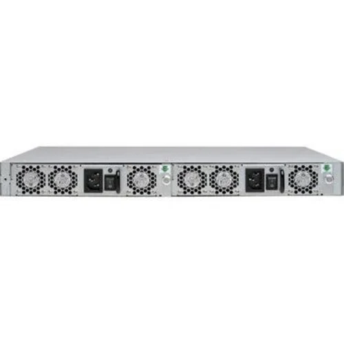

Power
Power supplies Two internal, redundant, field-replaceable, load-sharing AC power supplies
Power inlet C13
Input voltage 85 to 264 VAC nominal
Input line frequency 50 to 60 Hz
Inrush current Limited to 30 A peak at 240 VAC during cold startup at 25°C ambient
Maximum current 6 A max at 100 VAC/60 Hz
Maximum power consumption Brocade VDX 6740: 110 W
Brocade VDX 6740T: 460 W
Brocade VDX 6740T-1G: 276 W (Base SKU)
