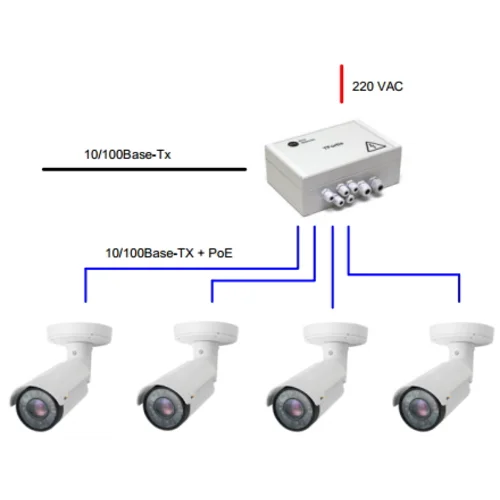

Имеет 4 порта 10/100Base-Tx с PoE IEEE802.3af – 15.4Вт на порт, предназначенные для подключения IP-камер. И 1 порт 10/100Base-Tx с поддержкой Passive PoE 24V (пары 4,5 и 7,8) – 24В, 0.5А.
PSW-1-45-WiFi работает только по варианту РоЕ "В".
PoE для камер подается только по свободным парам (пары 4,5 и 7,8).

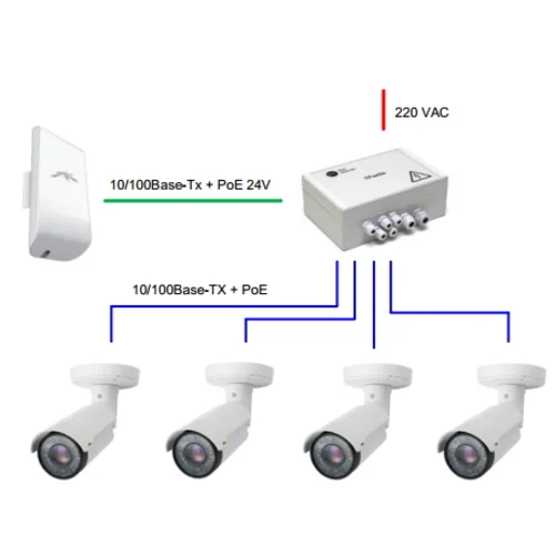

Главной особенностью коммутатора для уличного видеонаблюдения TFortis PSW-1-45-WiFi является поддержка пятым портом Passive PoE 24V, что позволяет подключать беспроводные точки доступа типа UBIQUITI без использования внешних адаптеров питания и переходников PoE.

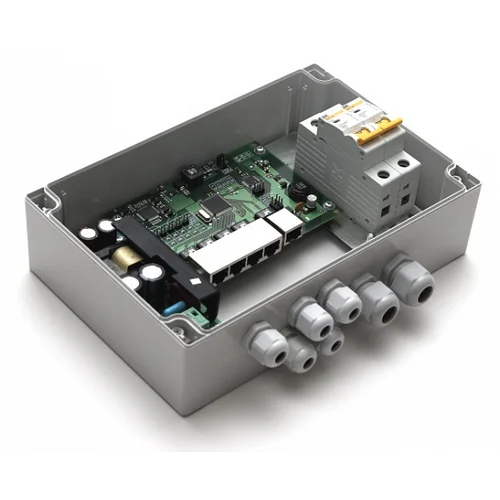

Внутри коммутатора имеется DIN-рейка для установки автоматов.
PSW-1-45-WiFi представляет собой всепогодный компактный бокс из прочного высококачественного пластика. Габариты устройства не превышают 240х160х90 мм, что делает его удобным для установки в места, куда другие устройства поместить проблематично. А степень защиты IP66 делает блок неприхотливым к условиям эксплуатации.

Коммутатор может запитать любую PoE видеокамеру, поддерживающую стандарт IEEE802.3af. Питание осуществляется по свободным парам (4,5 и 7,8). Вам уже не придется прокладывать дополнительный кабель питания для видеокамеры, что позволит сэкономить на материалах и работе.

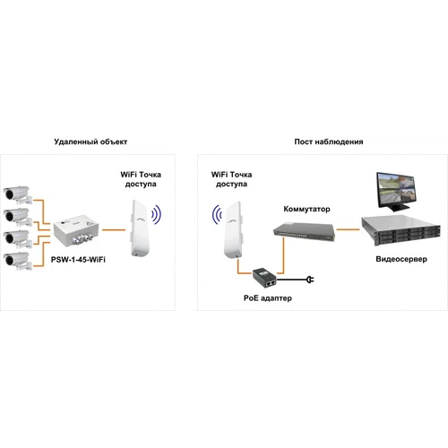

Порт №5 поддерживает питание по технологии Passive PoE 24V, что дает возможность подключать беспроводные точки доступа, например, Ubiquiti. Теперь организация беспроводного видеонаблюдения стала еще проще.

Место под автоматы защиты
Внутри коммутатора предусмотрено место для установки автоматов, что исключает необходимость использования дополнительных шкафов.
