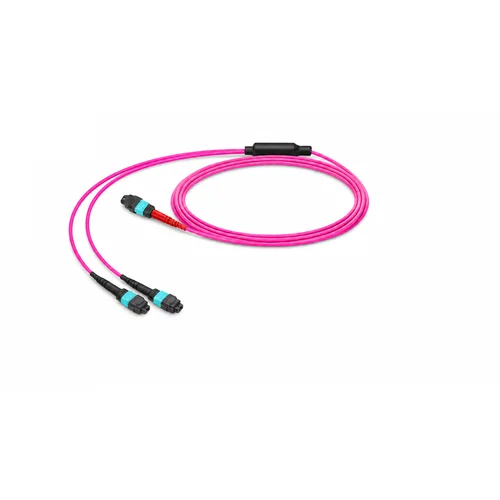

Кабельная сборка MPO-24/UPC (F) – 2×MPO-12/UPC (M), OM4, Type A, 2 м

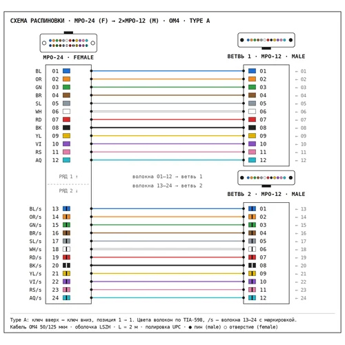

Кабельная сборка 1×MPO-24 – 2×MPO-12 (MPO conversion harness) разделяет одно 24-волоконное MPO-соединение на два 12-волоконных. Она позволяет согласовать 24-волоконную магистраль с оборудованием, кассетами и панелями под разъёмы MPO-12 без перекоммутации и переварки волокон.
Сборка выполнена из многомодового кабеля OM4 50/125 мкм длиной 2 метра. С одной стороны установлен разъём MPO-24 female (без штифтов), с другой — два разъёма MPO-12 male (со штифтами). Полировка всех разъёмов — UPC (Ultra Physical Contact). Внешняя оболочка — LSZH (Low Smoke Zero Halogen).
Разводка волокон выполнена по схеме Type A, без перестановок. Волокна 1–12 разъёма MPO-24 приходят на позиции 1–12 первого MPO-12, волокна 13–24 — на позиции 1–12 второго MPO-12. Порядок волокон внутри каждой ветви сохраняется, поэтому сборку можно встраивать в существующие каналы с полярностью Type A и Type B без изменения схемы.
