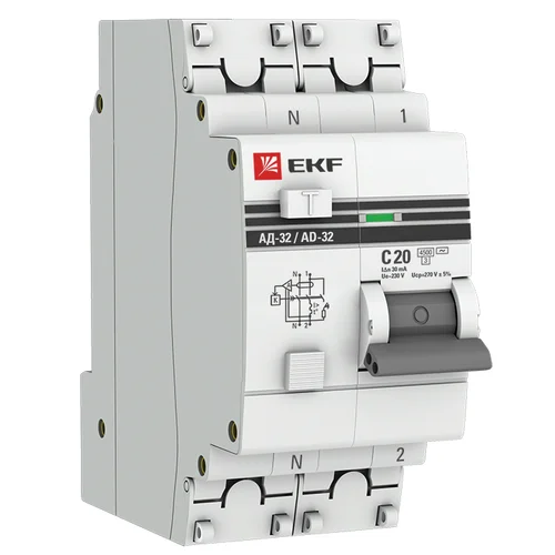

Выключатель автоматический дифференциального тока 2п (1P+N) C 20А 30мА тип AC 4.5кА АД-32 2мод. защи

Вид товараВыключатель автоматический дифференциального тока
Высота,м0.037
Глубина монтажа, установки ,мм40
Для скрытого монтажаДа
Номинальная отключающая способность по IEC 60947-2 ,кА4.5
Номинальное импульсное напряжение ,кВ6
Номинальное напряжение (В)230
Номинальный ток, А.20
Общее количество полюсов2
Рабочая температура окружающей среды ,град.C-25...50
Род токаПеременный ток (AC)
Сечение многопроволочного гибкого проводника ,кв.мм0...16
Сечение однопроволочного проводника ,кв.мм0...25
Степень загрязнения (число)3
Характеристика срабатыванияC
Частота (Гц)50 Гц
Ширина,м0.086
СерияPROxima
Гарантийный срок7 лет
Степень защиты IPIP20
