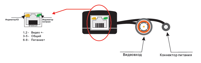

Данные устройства предназначены для совместной работы с SNR-B-PxxVP36-R и передают питание и видеосигнал от камеры на расстояние до 300м. Встроенное устройство защиты от КЗ восстанавливает питание при устранении неисправности.
Комплект пассивных приемопередатчиков серии SNR-B-PxxVP36, для передачи видео сигнала и гарантированного стабилизированного питания 12 В 1А на расстояние до 300м по витой паре cat 5/5e/6. Представлен передатчиком сигнала SNR-B-P1VP36 и 8 канальным приемником SNR-B-P08VP36-R.
Особенность комплекта заключается в том, что теперь не нужно рассчитывать падение напряжения и использовать дорогой кабель питания. На одну камеру требуется один 4-парный кабель UTP для передачи видео и питания, который нужно обжать с двух концов коннектором RJ45. Никакой лишней коммутации.

Особенности:
  • Имеет встроенную грозозащиту;
  • Не требует настроек;
  • Передача цветного видеосигнала и доставка гарантированного питания 12В 1А на 300м к камере;
  • Защита от КЗ;
  • Простой монтаж.

Количество каналов видео
Видеовход 1xBNC/75Ом
Выход UTP 1хRJ45
Диапазон передаваемых частот 0-6 MHz
Расстояние передачи до 300м
Видеостандарт PAL, NTSC, SECAM
Грозозащита "витой пары" 2кВ 10/700 , IEC61000-4-5
Грозозащита BNC 2кВ 10/700, IEC61000-4-5
Защита от электростатического разряда 1а Защита от контактного разряда степень 3
1б Защита от воздушного разряда степень 3
МЭК 61000-4-2
Температура эксплуатации, °C от -40 до +55
Температура хранения, °C от -40 до +70
Наработка на отказ, часов >20000
Относительная влажность, % 0~95
Входное напряжение 15-36VDC
Выходное напряжение 12VDC
Выходной ток 1А
Цвет корпуса Черный
Материал корпуса ABS пластик
Вес, кг 0,042
